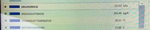

Hallo fahre einen BMW E90 318D und habe einen unrunden Leerlauf. Sobald der unrunden Leerlauf anfängt, merkt man wie starker Abgasgeruch aus dem Motor hochsteigt.
Beim Auslesen in der Fehler 480A aufgetaucht und steht für einen verstopften DPF (Siehe Bild). Das Schwanken kommt meiste bei warmen Motor, einen Leistungsverlust habe ich nicht.
Das Auto wird jeden Tag durch meine Arbeit min 50km gefahren, daher ist ein verstopfter DPF für mich ein Rätsel. Könnte ein defekter Differenzdrucksensor schuld sein?
Reparaturen:
Injektoren, Lambdasonde, LMM, Drosselklappe, Temparatursensor, AGR gereinigt.
Info: Wird der DPF durch ein künstliches Notlaufprogramm deaktiviert, hört das Schwanken direkt auf.

Im Leerlauf 80 bis 120 mbar?! Wo hast denn den Mist wieder her?
Sollten doch 35/75/200 bei LL/2000/Abregeldrehzahl sein.

@rommulaner schrieb am 10. Oktober 2020 um 13:42:18 Uhr:
22 Bar ist völlig unrealistisch. So viel kann da nicht anliegen. So viel wird der Sensor wahrscheinlich nicht mal bei vollem Sensorausschlag anzeigen können. Ich vermute das Tool zeigt die da Mist an.
Er meint wahrscheinlich hPa.
Ja sorry, meinte natürlich hPa...
Wieviel wäre das in Bar und ist es dann noch im Toleranzbereich?
Dennoch sind doch 22.000 hPa = 22 Bar oder habe ich da falsch gerechnet?
Man möchte dir helfen,aber ich glaube du liest die Beiträge nicht richtig..Es steht alles drin was du alles wissen mußt.Wir kauen zum x-mal diese 22bar.Ich habe dir geschrieben am 23.9 wie du messen sollst.. Leerlauf,2000 U/min und bei 4000 U/min..und jetzt mach das Bitte.Dann kann man dir vielleicht weiterhelfen.
Habe ich eben gemacht:
Leerlauf: 21,845 Bar
2000 U/min: 22,41 Bar
4000 U/min: 23,61 Bar
(Motor lief 20 min warm)
Das hast du jetzt mit Autodoc ausgelesen.Wie ist es mit Carly?Weil die Drücke sind zu hoch.Du hast 22 Bar...und das höchste was er haben kann bei 4000 sind 250 mbar..bzw 0.250 Bar laut RG.
Ja, das gibt halt keinerlei Sinn... Probier mal Carly, vielleicht geht’s ja damit.

Habe mit meinem 318d e91 lci bj 10/2010 N47 c ganz ähnliche Probleme.
Treten vor allem bei Temperaturen von 16 Grad oder niedriger und immer nur im warmgefahrenen Zustand auf.
Zusätzlich seit einem Monat erhöhter Verbrauch bei vergleichbarer Fahrweise.
Fehlercode gibt es nur den 00447b laut Carly ist das die Lambdasondenheizung. Das haut aber meiner Ansicht nach nicht hin, weil der Widerstand der Lambdasondheizung mit 4,3 Ohm im Rahmen zu sein scheint.
Wenn ich es richtig verstanden habe, hat der Motor ja eine Breitbandlambdasonde, die man nur mit einem Oszilloskop vernünftig prüfen kann.
Kilometerstand ist 225.000. Neige dazu, die Lambdasonde zu tauschen und erstmal den Herbst/Winter abzuwarten, ob das Problem wieder auftaucht.
