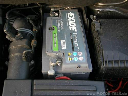

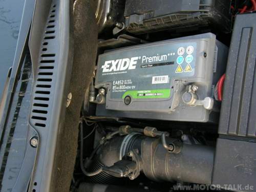

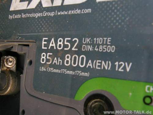

Habe auch das Experiment gewagt und eine IQ Cold L4 verbaut dazu mußte der Kunststoffkasten raus .
Hatte auch Probleme bezüglich Startverhalten . Eine 61Ah Batterie ist nunmal zu schwachbrünstig , selbst für den 1.9 TDI. Abgesehen von einem neuen Anlasser sowie schlechten Masseverbindungen läuft der Akku seit 4/2009 zuverlässig MIT Standheizung (ca 8/2008) ! Seitdem sind Startschwierigkeiten kein Problem mehr . An diesem Problem hat VW seit 2005 zu knabbern. Es ist mal wieder traurig das ich als Kunde das Problem lösen muß. Die Allianz (VVD) wird sich bedanken ;-).. Soviel zur Qualität der VW Batterien....
Also ich habe das Ganze so gelöst.
Diese Batterie(siehe Bilder) ist ursprünglich im Passat 3B5/6 verbaut.
Die Abdeckung passt zwar dann nicht mehr drauf, aber damit kann ich leben.
Auf der Platform auf der die Batterie steht, befinden sich noch Haltenasen die man aber mit einer Beisszange entfernen kann und dann passt diese Batterie optimal rein.
ich habe auch noch den Halter am Batteriesockel tauschen müssen, da dieser bei der Exide Batterie etwas flacher ist.Hier habe ich den von einem 2er Golf genommen.
Ich denke mit dieser Batterie kommt man ganz gut durch.
Falls mir jemand noch ein paar Infos geben kann bezüglich Aufladung durch die Lichtmaschine, dann her damit.
Gruß Alex
Gruß Alex
