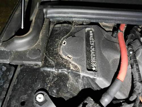

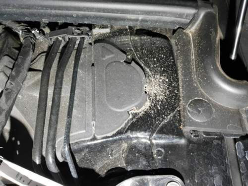

Servus Zusammen,
mir ist in den letzten Winterwochen ein Mangel aufgefallen, welcher kein Weltuntergang ist, mich jedoch zunehmend stört.
Unter der Motorhaube befindet sich auf beiden Seiten jeweils eine Kunststoffabdeckung, welche eine eine Öffnung zwischen Radhaus und Motorraum verschließen soll.
Diese Öffnung befindet sich unmittelbar über der Lauffläche der Räder. Somit wird diese - gerade im Winter - mit jeglichem Sand, Salt und sonstigem Schmutz massiv beaufschlagt.
Diese Kunstoffabdeckungen sind in die Öffnungen eingeklipst, schließen jedoch nicht dicht ab.
Somit gelangt im Laufe der Zeit jede Menge Schmutz in den Motorraum und gegen die Innenseite der Motorhaube.
Ich finde das muss nicht sein, zumal der Motorraum ansonsten sehr gut gehen Einflüsse von Außen geschützt ist.
Kennt Ihr das Problem auch und gibt es dafür eine praktikable Lösung?
Gruß Marc
PS: Ich habe mal ein Bild zusammengestellt, welches die Verschmutzungen zeigt, welche in den letzten 2-3 Monaten dort angefallen sind.
