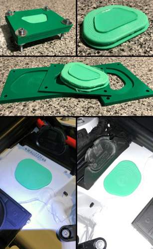

erstmal sorry für die dünne Nachrichtenlage. Meine Familie hat die Tage den Vorrang gehabt.
Ich habe die ersten 6 paar Radhausdeckel fertiggestellt und kann sie Morgen für den Versand vorbereiten.
Nach einigen Prototypen stimmt die Qualität nun.
Ich habe mich gefragt, wie ich die Deckel "unterschreiben" könnte. Mir ist eingefallen, dass ich vor einigen Jahren einmal eine Webadresse reserviert habe. Diese habe ich auf der Unterseite in die Form graviert.
Die Adresse leitet nur zu meine Email-Kontakt weiter. Ich hoffe das stört Niemanden.
Img-3885

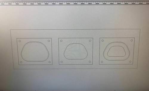

So, ich hab erste Schritte vollbracht.
Ich hab die Öffnungen fotografiert, in ein CAD Programm geladen und maßstäblich skaliert.
Auf der Basis hab ich dann Skizzen erstellt um meine DIY-CNC-Fräse damit zu füttern.
Jetzt steht noch an, die Formen an Schaumstoffplatten zu fräsen.
Aus diesen Platten soll dann eine Silikon-Gußform werden, welche letztendlich einen Silikondeckel für die Öffnungen ausspucken soll.
Mal schauen ob es klappt.

Ja gerne.
Ich werde wahrscheinlich heute Abend den ersten Deckel aus Silikon gießen.
Natürlich stell ich dann ein paar Bilder rein.
Aktuell kann ich Euch nur die 2D-CAD-Zeichnungen zeigen.
Sorry für die Qualität, war ein Schnappschuss auf die Schnelle.
Cad-skizze-002
