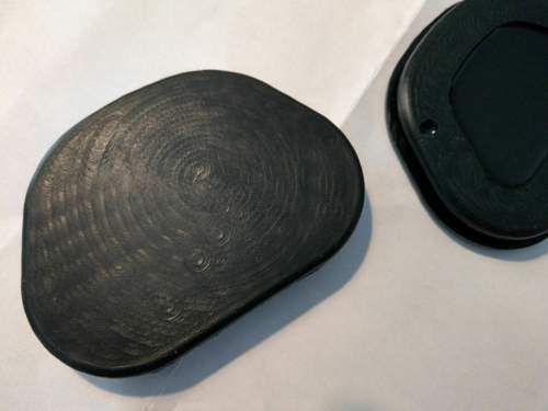

Servus Zusammen,
mir ist in den letzten Winterwochen ein Mangel aufgefallen, welcher kein Weltuntergang ist, mich jedoch zunehmend stört.
Unter der Motorhaube befindet sich auf beiden Seiten jeweils eine Kunststoffabdeckung, welche eine eine Öffnung zwischen Radhaus und Motorraum verschließen soll.
Diese Öffnung befindet sich unmittelbar über der Lauffläche der Räder. Somit wird diese - gerade im Winter - mit jeglichem Sand, Salt und sonstigem Schmutz massiv beaufschlagt.
Diese Kunstoffabdeckungen sind in die Öffnungen eingeklipst, schließen jedoch nicht dicht ab.
Somit gelangt im Laufe der Zeit jede Menge Schmutz in den Motorraum und gegen die Innenseite der Motorhaube.
Ich finde das muss nicht sein, zumal der Motorraum ansonsten sehr gut gehen Einflüsse von Außen geschützt ist.
Kennt Ihr das Problem auch und gibt es dafür eine praktikable Lösung?
Gruß Marc
PS: Ich habe mal ein Bild zusammengestellt, welches die Verschmutzungen zeigt, welche in den letzten 2-3 Monaten dort angefallen sind.
002
erstmal sorry für die dünne Nachrichtenlage. Meine Familie hat die Tage den Vorrang gehabt.
Ich habe die ersten 6 paar Radhausdeckel fertiggestellt und kann sie Morgen für den Versand vorbereiten.
Nach einigen Prototypen stimmt die Qualität nun.
Ich habe mich gefragt, wie ich die Deckel "unterschreiben" könnte. Mir ist eingefallen, dass ich vor einigen Jahren einmal eine Webadresse reserviert habe. Diese habe ich auf der Unterseite in die Form graviert.
Die Adresse leitet nur zu meine Email-Kontakt weiter. Ich hoffe das stört Niemanden.

Servus Leute,
hat jemand von Euch die cleancaps eingebaut und die Original-Abdeckungen nicht abgeschnitten?
Ich würde mich über ein zwei Fotos freuen, auf welchen die Original-Abdeckungen auf den cleancaps aufliegen.
Meine Originalen habe ich bereits abgeschnitten/abgebrochen.

Bewusst abgetrennt. Hatte Sorge das die losen Teile evtl. irgendwelche Beschädigungen verursachen.
Ich habe die Kappen noch nicht montiert, da ich die Originale nicht abtrennen möchte. Habe schon an eine Fixierung mit einer Angelschnur an die mmumm Kappen gedacht.
@mmumm, bist Du an einer Lösung am Planen, wo die alten nicht beseitigt und fixiert werden?
