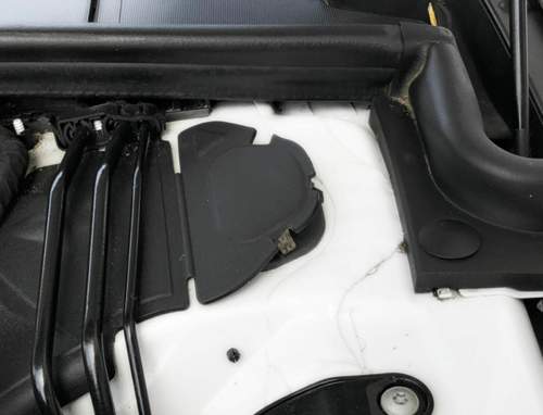

Servus Zusammen,
mir ist in den letzten Winterwochen ein Mangel aufgefallen, welcher kein Weltuntergang ist, mich jedoch zunehmend stört.
Unter der Motorhaube befindet sich auf beiden Seiten jeweils eine Kunststoffabdeckung, welche eine eine Öffnung zwischen Radhaus und Motorraum verschließen soll.
Diese Öffnung befindet sich unmittelbar über der Lauffläche der Räder. Somit wird diese - gerade im Winter - mit jeglichem Sand, Salt und sonstigem Schmutz massiv beaufschlagt.
Diese Kunstoffabdeckungen sind in die Öffnungen eingeklipst, schließen jedoch nicht dicht ab.
Somit gelangt im Laufe der Zeit jede Menge Schmutz in den Motorraum und gegen die Innenseite der Motorhaube.
Ich finde das muss nicht sein, zumal der Motorraum ansonsten sehr gut gehen Einflüsse von Außen geschützt ist.
Kennt Ihr das Problem auch und gibt es dafür eine praktikable Lösung?
Gruß Marc
PS: Ich habe mal ein Bild zusammengestellt, welches die Verschmutzungen zeigt, welche in den letzten 2-3 Monaten dort angefallen sind.

Das Abschneiden oder auch abtrennen ist doch kein Problem und sieht auch noch viel besser aus.
Die Teile halten doch rein gar nichts.
Ich habe die Originale abgeschnitten und genüsslich entsorgt. Jetzt freue ich mich jedes mal wenn ich in den Motorraum schaue.

Das stimmt. Nur wollen manche "User" bei einem Leasing-Fahrzeug keine baulichen Veränderungen vornehmen und alles reversibel halten. Daher die Frage nach der Kombination von beiden Abdeckungen.

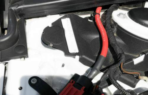

Hallo Marc,
hier Deine gesuchte Kombination - jeweils aus zwei unterschiedlichen Perspektiven. Die verbleibenden Abdeckungen liegen auf und sitzen nach wie vor fest. Wüsste auch nicht welche Kräfte bei geschlossener Motorhaube hier einwirken sollten. Von oben (Motorhaube) kommt da kein Druck und ansonsten "spiele" ich damit nicht regelmäßig herum, sprich die wie hier beschrieben "labbrige" Plastikverbindung, an der die meisten das Teil abgetrennt haben, ist bei mir voll intakt und ohne jeglichen (Ein)Riss. Klar ist abgetrennt optisch hübscher - halten tut's jedenfalls auch so 😎

Die Varianten kenne ich ja, habe sie ja selber drauf.
Bei mir sind sie aber schon so porös gewesen, dass sie beim hochklappen halb ab gewesen sind.
Da hätte ich sie nie so dran gelassen.

Perfekt. Danke!
Meine Caps sind nun auch installiert. SUPER !!!
Habe vorerst die alten Plastikteile drangelassen, diese liegen nun auf den Silikondichtungen auf.
Hier drückt nichts zur Motorhaube, da ist noch genug Platz. Auch ins Silikon werden die Plastikkappen nicht von der Motorhaube reingedrückt, wie gesagt, dort ist noch genug "Luft".
Alles super sauber und dicht.... So wie es sein soll !
