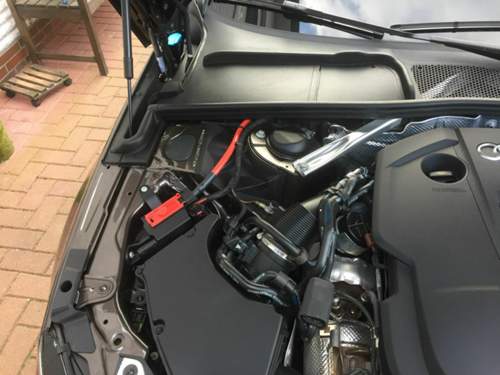

mir ist in den letzten Winterwochen ein Mangel aufgefallen, welcher kein Weltuntergang ist, mich jedoch zunehmend stört.
Unter der Motorhaube befindet sich auf beiden Seiten jeweils eine Kunststoffabdeckung, welche eine eine Öffnung zwischen Radhaus und Motorraum verschließen soll.
Diese Öffnung befindet sich unmittelbar über der Lauffläche der Räder. Somit wird diese - gerade im Winter - mit jeglichem Sand, Salt und sonstigem Schmutz massiv beaufschlagt.
Diese Kunstoffabdeckungen sind in die Öffnungen eingeklipst, schließen jedoch nicht dicht ab.
Somit gelangt im Laufe der Zeit jede Menge Schmutz in den Motorraum und gegen die Innenseite der Motorhaube.
Ich finde das muss nicht sein, zumal der Motorraum ansonsten sehr gut gehen Einflüsse von Außen geschützt ist.
Kennt Ihr das Problem auch und gibt es dafür eine praktikable Lösung?
Gruß Marc
PS: Ich habe mal ein Bild zusammengestellt, welches die Verschmutzungen zeigt, welche in den letzten 2-3 Monaten dort angefallen sind.

Ich habe die ersten 6 paar Radhausdeckel fertiggestellt und kann sie Morgen für den Versand vorbereiten.
Nach einigen Prototypen stimmt die Qualität nun.
Ich habe mich gefragt, wie ich die Deckel "unterschreiben" könnte. Mir ist eingefallen, dass ich vor einigen Jahren einmal eine Webadresse reserviert habe. Diese habe ich auf der Unterseite in die Form graviert.
Die Adresse leitet nur zu meine Email-Kontakt weiter. Ich hoffe das stört Niemanden.

Hallo ... heute die Sachen bekommen und gleich eingebaut passt super noch mal vielen Dank am mmumm Daumen hoch
Hallo noch ein Parr Bilder
D3679573-ee4f-496c-a458-8e49699e1ede
18465246-69bb-40c9-9278-e1e3860b4fd9
803d62d4-500f-4f1a-b65b-9817bf994b9f
Danke für deine anschaulichen Bilder!
