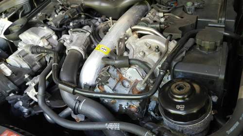

Deine Hochdruckpumpe ist aber ganz schön angegriffen. Was hast du damit gemacht? Motorwäsche?
ich hab gar nix gemacht, so sah der kleine schon beim Kauf im Januar aus
und er wurde scheckheft bei MB gewartet, also frag mich net was mein Vorbesitzer bzw. MB damit veranstaltet hat^^

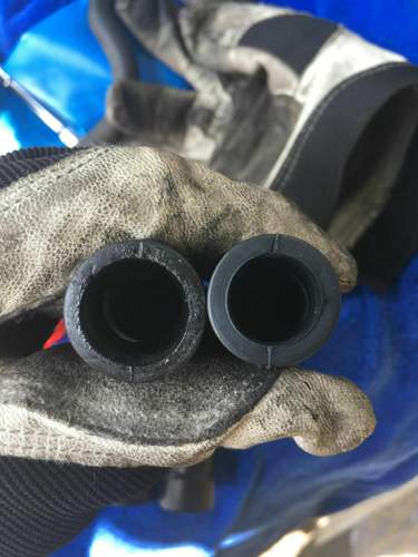

Ich wechselte zum Beispiel alle Unterdruckschläuche im AMG. Die waren völlig fertig. Spröde, locker auf den Anschlüssen da geweitet (der Motor drehte runder als ich provisorisch Kabelbinder dran machte) und die Wandung verdünnte sich. Sie Bild.
KGE Schlauch
Es gibt schon Schläuche, die einem gewissen Alterungsprozess unterliegen, gar keine Frage. Bei der letzten Schrauberei ist mir der Unterdruckschlauch zum Bremskraftverstärker wie Glas gesplittert. Auch Ladeluftschläuche sind dafür bekannt porös zu werden. Der OM642 ist aber voll von Schläuchen, die Frage ist nun mal wo soll man anfangen und wo aufhören Schläuche zu wechseln. Leckölleitung, Dieselleitungen, Rücklauf usw. da ist so vor Zeug drin.
Ich bin eher dafür einen gesunden Check zu machen und poröse Schläuche zu tauschen. Gerade bei Kühlwasserschläuchen habe ich noch nie etwas gehört. Ich käme nicht auf die Idee diese zu tauschen. Da sind ja auch Schläuche zum Wärmetauscher für die Heizung.
