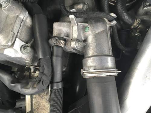

heute mal ein einfaches Anliegen - mir ist eben bei einer routinemäßigen Kontrolle meines 280CDI (OM642) der Kühlwasserschlauch in's Auge gefallen (s. Bild). Laufleistung derzeit 332.000km.
Es geht um den Schlauch vom Kühler zum Thermostat.
Hier hab ich den Verdacht, dass hier ein ähnlicher Effekt auftritt, wie bei den Ladeluftschläuchen, die mit der Zeit aus der Verpressung rutschen.
Im Moment ist noch alles dicht und vorerst kein Grund zur Beanstandung. Wie schaut der Schlauch bei euch - insbesondere beim OM642 aus?

Im Kühlsystem herrscht auch Überdruck wenn das Wasser sich erwärmt.
Durch die Wärme verdunstet der Weichmacher aus dem Schlauch, dadurch wird die Stärke des Schlauches kleiner, wodurch er aus der Verpressung langsam herausrutscht.

Aktuelles Foto 16.06.2018 bei 292.000km
Ich habe meinen vor 3 Monaten gewechselt, da es an der Kante zu der Verpressung Löcher hatte und somit undicht war.
Bj. 2007 und 269.000 km 320 CDi
Hast du da grad noch eine Teilenummer rumfliegen bevor ich wieder ewig suche?
Laut Assyst ist bei mir Kühlmittelwechsel dran, da mach ich den eben mit.
Danke.
Meiner sieht genauso aus.

Schlauch an Kühler oben A211 501 53 82 für meinen V6 CDI VorMopf
Ok, danke euch. Scheint ja noch nicht ganz so dringend/schlimm zu sein und kann bis zur nächsten Inspektion warten.
Ich würde den Schlauch nur tauschen, wenn der undicht ist, platzt oder herausrutscht.
