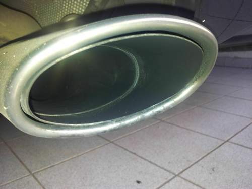

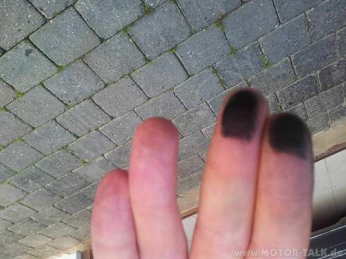

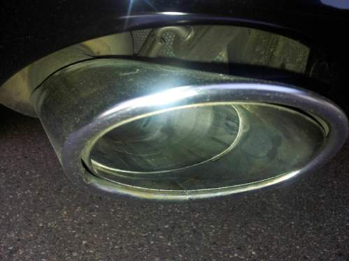

Heute nochmals den direkten Vergleich angestellt von meinem Auspuff (Bild 3 - 350CDI EZ:6/10) und dem von meinem Vater (Bild 1 - 350CDI EZ:3/10).
Damit man mal sehen kann, was mir Mercedes erzählen möchte, das bei meinem Auspuff alles in Ordnung sei....!
Ich finds einfach nur eine Unverschämtheit, dass sie mir sagen, das ist alles in Ordnung und ehrlich gesagt - das sieht doch nen Blinder mitm Krückstock, dass das einfach nur gelogen ist! 🙄
Achja, Bild 1 zeigt übrigens den direkten Vergleich, wenn man mit den Fingern durch beide Auspuffrohre durchfährt:
Zeige- & Mittelfinger = Mein Auspuff: Die "Schmiere" war sehr glänzend, nachdem ich durch den Auspuff gefahren bin (auf dem Bild schlecht zu erkennen) - dieser trocknete nach einigen Minuten.
Das Öl riecht auch etwas streng nach Diesel und hat nicht diesen "normalen" Ölgeruch.
Kleiner- & Ringfinger = Der meines Vaters: Nicht mal wenn ich wollen würde, würde ich so schwarze Finger bekommen. Da schabe ich mir vorher die Haut von den Fingern.
Hier wiederum riecht es ganz normal.
Ich werde morgen nochmals zur NDL gehen und dann mal gucken was sie machen wollen. Ölverbrauchsmessung in die Wege leiten oder gar nichts machen.
Falls sie nichts machen (meinte mein Vater, der auch in dem Verein arbeitet), könnte man eine Ölprobe einschicken (wie auch immer das genau funktionieren soll) zur Analyse der einzelnen Bestandteile, wodurch man ja eindeutig sehen würde, das Diesel im Öl ist!
Wie gesagt, dieser Post ist einfach nochmals zu eurer Information inwiefern man versuchte mich zu belehren, das alles SUPIDUPI ist 😠
Liebe Grüße
matze49
Entschuldige - aber der muss jetzt sein: mein Vater würde es nicht mögen, wenn ich ihm mit zwei Fingern durch den Auspuff fahre - ich übrigens auch nicht 😁
Meine Güte, der Glänzt ja Innen. So sauber ist mein Auspuffröhrchen aber nicht. Sieht mehr wie der schmutzige aus.
Kann es denn sein, dass der TE ggf. mit dem Hochdruckstrahler sein Auto sauber macht und dabei immer etwas Wasser in das Endrohr einbringt welches dann so verschmutzt und der Herr Papa alles mit der Hand wäscht und auch ins Röhrchen mit dem Lappen geht?
Manchmal muss es ja keine technische Ursache sein. Also einen so sauberen Auspuss hab ich selten gesehen.

Der Hobel wurde seit gut 1 Wochen nicht mehr gewaschen. Und er wäscht es zwar mit dem Hochdruckstrahler, allerdings sieht der Auspuff IMMER so aus.
