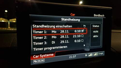

Ich bekomme am Freitag meinen Audi A3 2.0 TDI EZ: 2013
Bei der Probefahrt ist mir aufgefallen, dass ich bei diesem Auto die Standheizung programmieren kann, laut Händler ist aber keine verbaut?!
Er meinte nur, dass diese Funktion vermutlich aus Versehen freigeschalten wurde.
Hat jmd hier schon etwas ähnliches gehabt?
Danke schon mal ??

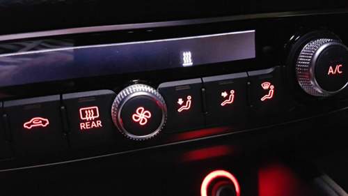

Gibt es für die Standheizung eigentlich eine extra Taste im Klimabedienteil / Schalterleiste um sie mal eben anzuschalten? Oder müsste man dafür erst ins Menü per MMI?
Für die Standheizung ein/aus kann mann die "*" Taste benutzen. Das kann man in menü einstellen.
Menü-> Car Systeme-> Fahrzeugeinstellungen-> Belegung Lenkradtaste-> Standheizung aus/ein
Falls dein Fahrzeug doch ne Standheizung hat frag mal nach ob es gibt ne Fernbedienung dazu.

Denke nicht... ob eine Standheizung verbaut ist, hörst du sobald du die im Menü manuell startest. Auf der Beifahrerseite sitzt der Brenner vor dem Rad hinterm Stoßfänger.

Ja, mir geht es nur darum, dass wenn ein Auto keine STHZ hat, dann sollte es doch diesen Menüpunkt zum programmieren gar nicht geben, oder?
@der-Rens schrieb am 6. September 2017 um 21:08:35 Uhr:
Nachdem was ich bei meinem neuen gesehen habe, muss man erst ins MMI Menü, aber wer weiss ob da überhaupt alles so passt bei mir....
Ja leider nur kompliziert im MMI... finde ich total Banane weil viele andere VAG Fahrzeuge eine Taste haben. Naja ab März habe ich die Taste auch am Bedienteil und kann sie per App einschalten 😉
Einzig eine aktive Programmierung bzw. das sie eingeschaltet ist, sieht man im Bedienteil.
Gut, danke ...also immernoch "so kompliziert" nur über's Menü.
Hatte 2 Fahrzeuge mit Standheizung - Audi A5 ebenfalls nur im Menü, und im Golf 5 war eine Extra Taste in der Climatronic ...und das war perfekt.
Wie schon geschrieben wurde, anschalten geht leider nicht, aber ausschalten geht über das Klimabedienteil durch kurzes drücken des "Aus/Ein-knopfes"
Da ich mir die Steuerung via Handyapp nachgerüstet habe, benötige ich die Fernbedienung nicht mehr. Diese steckt nun im Audi Schlüsselhalter und ich kann über diese jederzeit mit 2 Knopfdrücken spontan starten. Benutze so z.B. bei Temperaturen um und unter Null die Standheizung immer als Zuheizer wie im Golf, wenn man mal spontan mit kalten Motor losfährt.
Ich meine irgendwo hatte schonmal jemand geschrieben, dass bei ihm der Menüpunkt trotz nicht verbauter SH ab Werk drinn war. Daher evtl. ein Werksseitiger Fehler bei bestimmten Varianten.
Aber lass es und freu dich, denn zumindest kannst du für heiße Tage die Standlüftungsfunktion über den Timer nutzen.

Das was ihr meint ist glaub ich diese Innenraum Entlüftung bei warmen Temperaturen. Sowas konnte man schon beim a4 b8 , a5 usw. reincodieren.
Dann gibt es auch diese Timer 1,2,3.
