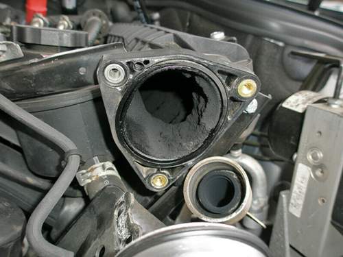

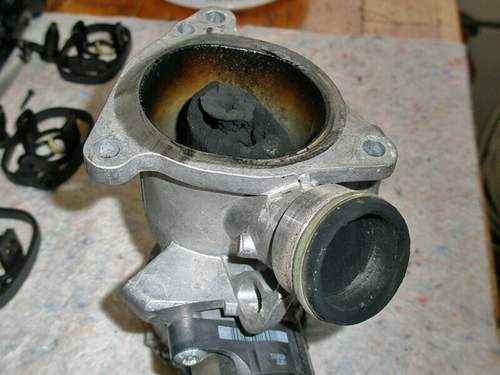

Dann schau mal in deine Ansaugbrücke hinein.
Mein OM646 nach ca. 100.000km.
MfG, Helmut
Dreck01
Dreck02

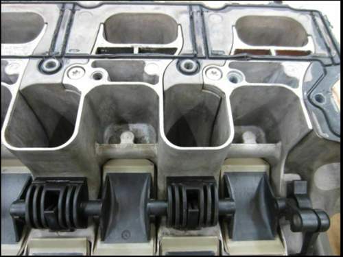

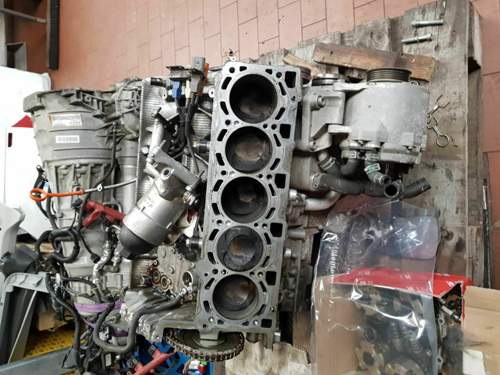

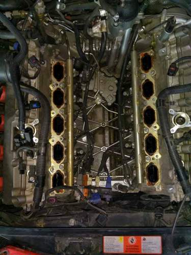

Hab mir jetzt ni alles durchgelesen, aber die Direkteinspritzer gibts ja ni erst seit gesterm weil einer schrieb die neueren Fahrzeuge..
Meiner ist einer der letzten D3 und bei Audi wurde glaub schon seit knapp 15 Jahren Di-technik gefahren, meiner wir dieses Jahr 11.
Hab auch alles mit Trockeneis gereinigt bis es blitzblank war, 30 TKM später sieht`s trotz orig. Zyklonabscheider und extra nachgerüstetem Catchtank genauso aus, auch Kolbenboden trotz bestem Sprit (nur Aral oder V-Power) und fast null Ölverbrauch schön schwarz.. :-(
Ich überlege die Kurbelentlüftung kmpl. nach aussen zu legen, einer sagte irgendwelche Dichtungen könnten mit der Zeit Schaden nehmen und die Maschine würde dann das schwitzen anfangen, kann das stimmen?
Weiterhin wird gesagt das bei FSI-Motoren ohne AGR sowas wie ein "inneres AGR" verwendet wird in Form der Ventilüberschneidung, kann man das Nockenwellentiming ohne Leistungsverlust korrigieren?
Gruß, Lars
20190319-094313
Ventile-v10
Ohne-bruecke-v10

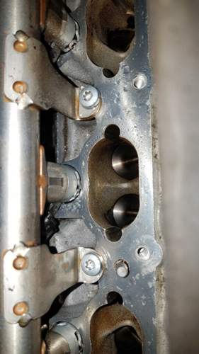

Das innere AGR über eine bewusst nicht perfekte Zylinderspülung macht alles, aber keine Verkokungen im Einlassbereich. Weil das Gemisch schließlich nicht vollständig aus dem Brennraum kommt und den Einlassbereich nie sehen sollte.
Die Kurbelentlüftung schmiert übrigens den Ventildeckel, da dieser bei fast allen Herstellern als Labyrinthabscheider missbraucht wird. Wenn du eine Catch Can hast, die ist hoffentlich im Schlauch vom Ventildeckel zum Überströmventil an den Einlassbereich. Wenn du rechnen magst *hüstel* https://file.scirp.org/pdf/JTTs_2015102713561990.pdf
Und nein, Catch Cans sind NICHT alle gleich.

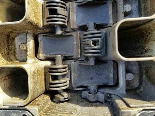

Die Ansaugbrücke ist ein leidiges Thema bei Audi und nur billiges Platik und das für 2500,- und Audi kann die nicht mal liefern...
Hab die jetzt mit verstärkten Materialien (Teflon) bestücken lassen und die sollte auch ohne die Schmierung der KGE klar kommen.
Meine war nach nur 130 TKM völlig ausgeklappert und Teile der Kunststoffklappen brachen bzw. wurden angesaugt, auch gab es Zündaussetzer da Klappen nicht oder zum falschen Zeitpunkt geschlossen waren, das Gestänge/Welle wurde ab Werk nur Plastikgelagert, da nützt auch die Schmierung durch den Ölnebel nix.
20190225-092830
Lars-09
Mooooment.
Du sprichst von der Saugrohrumschaltung, da wird eigentlich NICHTS geschmiert. Ich spreche vom Zylinderkopf/Ventildeckel, wo man oben auf die Nockenwellen sehen kann. Bei meinem 3.0i audi (ASN) ging die Kurbelgehäuseentlüftung (unten) hoch zum Ventildeckel und von diesem erst über die KGE (Rückschlagklappe und Überströmventil) zurück in den Ansaugbereich.
