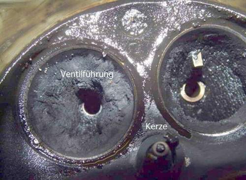

Das hängt stark von der Gemischbildung ab. Kann der Kraftstoff komplett verdampfen, hättest du theoretisch keinen Nachteil gegenüber Gas, in der Praxis kann aber ein zu niedriger Einspritzdruck oder auch eine fehlende Saugrohreinspritzung schon dafür sorgen, dass die Verdampfung nicht vollständig stattfindet, ebenso wie die Ansauglufttemperatur zu Problemen führen kann, vom kalten Motor ganz zu schweigen.
Dazu kommt dann noch der Part der Luftströmung im und am Zylinder, welcher die Durchmengung fördern kann und allgemein die Temperatur des Kraftstiffs selbst.
Wenn man Benzin z.B. vor der Einspritzung durch Hochdruck quasi verdampfte, gäbe es weniger Probleme beim Vermengen, beim MPI macht man sich den ähnlichen Effekt über die Temperatur der Einlassventile über einen längeren Zeitraum zu Nutze, wobei der effektive Wirkbereich eingeschränkt ist (mittlerer Drehzahlbereich), da entweder die Ventile zu kalt und die Strömung zu langsam sind oder die Zeit nicht mehr zum Verdampfen ausreicht sowie die Strömung zu schnell ist (daher rührt unter anderem auch die leichte Glockenform der Drehmomentkurve beim Sauger).
Problematisch wird Benzin dann, wenn es flüssig verbrennt, da die Temperatur an der Tropfenoberfläche zu stark variieren, sprich die Oberfläche verdampft und der Kern rußt.
So kann das aussehen,müsste ein GDI Motor sein.
Verkokte-ventile
