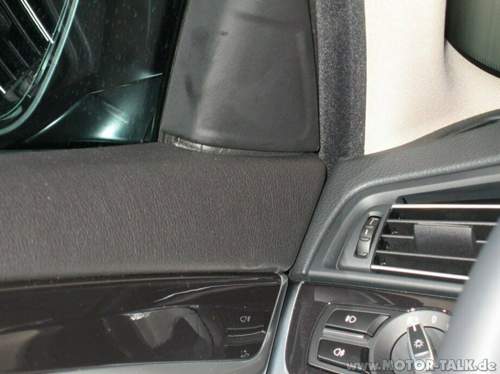

ich habe vor kurzem eine Probefahrt mit dem neuen 5er unternommen. Mir ist jedoch äußerst negativ die viel zu klein dimensionierte Verkleidung (siehe Foto) an den beiden Fronttüren aufgefallen. Es ist scheinbar kein Einzelfall. Ein weiterer Vorführwagen hatte das gleiche Problem. Mich würde interessieren ob es bereits ausgelieferte F10er gibt bei denen das Problem behoben ist. Mein Freundlicher konnte mir dazu nichts sagen...

Das Problem mit dem Spalt zwischen Türverkleidung und Spiegeldreieck (Lautsprecher) hatte ich auch. Auf der Fahrerseite schlimmer als auf der Beifahrerseite. Scheint eine Nachlässigkeit beim montieren zu sein, da dieser nicht an jedem Fahrzeug gleich oder überhaupt vorhanden ist. Ist ganz leicht zu beheben, so dass der Spalt praktisch auf Nullmaß reduziert wird. Einfach mit beiden Händen die Spiegeldreiecke im oberen Bereich, wo die Seiten in einer Spitze zusammenlaufen mit beiden Händen packen und das ganze Kunststoffteil mit etwas Kraft in die endgültige Position schieben. Sollte jeder selbst hinbekommen. Sitzt bei mir jetzt Bombenfest und es ist kein Spalt mehr zu sehen. Könnt es ja mal ausprobieren und berichten.

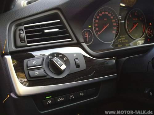

Wo wir gerade von Spaltmaßen und Verarbeitung reden: Sind diese nicht aufeinander treffenden Elemente eigentlich ok? 😕

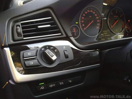

Offensichtlich scheint das nur eine vorübergehende Erscheinung gewesen zu sein. Ich habe meinen am letzten Wochenende abgeholt - der Spalt sieht genauso aus wie im 1. Beitrag.
Die Fettfinger, die auf dem Foto zu sehen sind, waren übrigens bei der Abholung nicht dran. Das war ich ;-)

Und mit beherztem Griff nach unten drücken half nichts?
