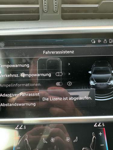

Habe das Auto erst seit November. Bei der Ampelinformation ist die Lizenz abgelaufen. Nicht dass ich dass vermissen würde.
Aber passiert dass auch irgendwann mit der Tempowarnung ? 😛😉😁
