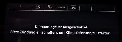

Bei meinem aktuellen MJ2019 gibt es einen Shortcut zur Deaktivierung des Spurverlassassistenten im unteren Display (siehe Bild).
Gibt es im MJ2024 diesen Shortcut nichtmehr?
War immer ganz praktisch… wurde aber nicht gespeichert.

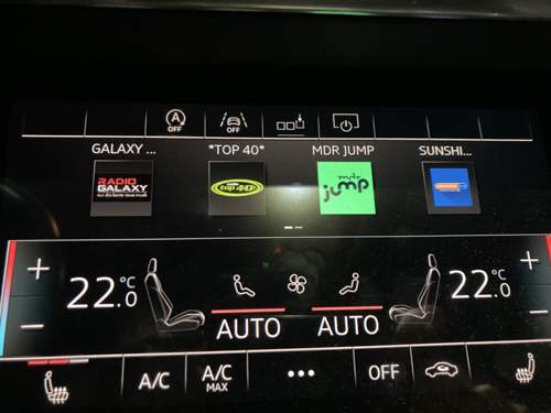

hier wie versprochen ein Screenshot mit dem Shortcut
Kannst du mir evtl. kurz erklären wie man das hinbekommt.
Bei Radiosendern ist das ja einfach einfach da auf die … klicken aber wie mache ich das dabei ?
Genauso. Die Funktion im MMI suchen unter Assistenzsysteme und dann gedrückt halten bis Shortcut erscheint

@cbmobil schrieb am 20. November 2023 um 21:01:20 Uhr:
Danke, habs jetzt auch hinbekommen.
@IllegalDuke schrieb am 27. Oktober 2023 um 17:11:44 Uhr:
Mit MY 2023 war der Shortcut verschwunden und weichte dem zubuchbaren (FoD) Parkassistenten.

Perfekt! Das mit dem Shortcut war der Durchbruch! Ein Mal tippen und Feierabend! Danke für den Tipp!!!
