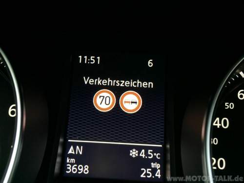

Hatte in meinen V40 II auch den Verkehrsschilderassistent gehabt und war überrascht, dass dieser selbst bei Regen und bei Nacht die Schilder sehr zuverlässig erkennt. Negativ waren auch die genannten Punkte wie
- Tempo 30 Zone aufgehoben aber er zeigt weiter " 30 " an
- In einer 30er Zone zeigt er plötzlich das Autobahn Symbol an ( immer wieder an der selben Stelle ) - ob dies an den Blauen Info Schild zur Autobahn lag??
Mit den Licht hatte Ich auch mal ein Problem - Nach dem Start zeigte er mir an, dass das Scheinwerfersystem Wartung benötige - Beim Händler wurde alles geprüft über VIDA aber der Angezeigte Fehler konnte nicht interpretiert oder gelöscht werden
. Es wurden die Scheinwerfer ausgebaut und die Stecker usw. geprüft aber alles Ohne erfolg! Auf mein Drängen wurde die Batterie für paar Minuten abgeklemmt. Nach abklemmen war der Fehler weg und der Fehler stand im VIDA als Flüchtigen Fehler und konnte auch dann gelöscht werden. Danach ist der Fehler nie wieder gekommen.
PS. Die Verkehrsschildererkennung habe Ich nun im
GTI auch und diese Funktioniert ganz gut - Erkennung genau so zuverlässig wie im
V40 aber es wird sogar erkannt, dass zB. 30er Zonen eine Zeitliche Begrenzung haben. Ich glaube auch, dass die Ortseingangsschilder erkannt werden ( muss Ich aber noch mal drauf achten )
