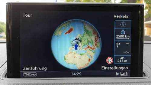

Guten Abend Leute.
Gleich vorweggenommen, wenn es dieses Thema schon gibt / gab dann bitte sagen. Habe es in der Suchfunktion nicht gefunden.
Kann ich bei der Verkehrszeichenerkennung die Schilder auch auf dem großen Display anzeigen lassen oder nur im Bordcomputer zwischen den Tachos ?
Danke für die Hilfe

Wann habe ich die Verkehrszeichenerkennung?
Die Verkehrszeichenerkennung ist NUR bei bestelltem Assistenzpaket UND MMI+ verfügbar.
Wann werden Verkehrszeichen im FIS angezeigt?
Im MMI muss die Anzeige für zusätzliche Symbole aktiviert werden; oder über den Menüpunkt "Verkehrszeichen" im FIS.
Welche Verkehrszeichen werden angezeigt?
Im Bordcomputer werden Tempolimits, Tageszeit- und Wetterabhängige Tempolimits angezeigt. Im Menü "Verkehrszeichen" werden darüber hinaus noch Überholverbote angezeigt.
Als Grundlage dabei dienen die Daten aus dem MMI+. Werden von der Kamera des Active Lane Assist Verkehrszeichen erkannt, werden diese angezeigt.
Wann kann ich die Verkehrszeichenerkennung nachträglich codieren?
Wenn die Vorfeldkamera des Active Lane Assist und ein Navi verbaut ist.
Kann man die Verkehrszeichen aus dem Navi ohne Vorfeldkamera im FIS anzeigen?
Nein.

also ich will ja keine Schildererkennung haben. Ich will einfach nur die Tempolimits aus den Navi-Daten auch im FIS sehen. Geht das?
Gruß kami
Nein, nur in Verbindung mit dem Assistenzpaket und der enthaltenen VZE.

Tempolimits kannst du dir einblenden lassen ohne Navigation zu starten, einfach den Schalter NAV betätigen, dann werden dir die Tempolimits angezeigt.
Gruß.
ja aber wenn ich das richtig verstehe nur im Navi und nicht im FIS? Ich hätte das gerne im Display beim Lenkrad.
Gruß kami
Wie oft sollen wir noch schreiben nur in Verbindung mit der Verkehrszeichenerkennung im FIS? Dann sind es auch wirklich nur die erkannten Schilder und keine Daten aus dem Kartenmaterial wie im MMI Monitor.
@dlorek schrieb am 16. Juli 2016 um 10:42:52 Uhr:
Doch er zeigt auch Schilder an die er nicht liest, wenn du zum Beispiel in ein Dorf reinfährst schaltet er auf 50 um und auch so hab ich schon paar mal gemerkt dass er Schilder aufzeigt die nicht am Straßenrand waren.
Auch ein "Ortseingangsschild" schreibt die 50 km/h vor. ;-)
