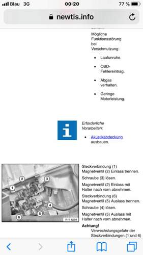

Du hat mich falsch verstanden, ich habe schon akzeptiert, dass es offenbar an den Magnetventilen liegt. Leider bin ich zu sehr Laie, um das selbst zu wechseln, also, wie ich parallel tatsächlich mitteilte, werde ich die Werkstatt ausdrücklich beauftragen, z u e r s t die Magnetventile zu prüfen u. sich nicht gleich an die Steuerkette zu machen.
Ich glaub euch das schon.
Trotzdem ist es sicher nachvollziehbar, dass man erst einmal grübelt, nachdem einem heute BMW bei Fehlerauslese nicht mit einem Wort etwas von Magnetventilen erwähnte, sondern nur die Sache mit der Referenz Nocken- Kurbelwelle erzählt.
Ausdrücklich, danke nochmal.
Lass dir die Magnetventile auf Funktion testen.
Ist eig ganz einfach:
Ventile ausbauen, dafür musst du zwei Schrauben und Stecker lösen.
Spannung drauf geben und hören ob sich die Magnete ( innen drin) bewegen.
Wenn ja, sind die in Ordnung.
Ich denke ( das ist nur meine Meinung) wenn die magnetventile defekt wären würde ein Fehler dementsprechend hinterlegt sein und nicht die steuerzeiten!
Lange Rede, kurzer Sinn lass es überprüfen und gut ist 😉

Nein eben nicht die Magnetventile schalten mit Sicherheit.
Wenn die nicht sauber laufen und zulange brauchen um die Vanos auf richtige Stellung zu bringen läuft der Motor nicht sauber.
Und hinterlassen auch kein Eintrag im Fehler Speicher.
Also, wie gesagt ich denke, der Werkstatt müsste es möglich sein, zuerst die Magnetventile zu prüfen u. dann die Steuerkettensache überhaupt zu anzugehen, richtig ? Also ich meine, was ich gelesen habe von euch, dürfte eine Magnetventilprüfung nicht allzu aufwendig sein, das vorher zu machen.
Ja lass machen! Werkstatt wird dennoch sagen das es an den Magnetventile nicht liegt.
Vieleicht nicht zu BMW gehen sondern zu einer guten freien..wird nicht die Welt kosten..und lohnt sich für das Auto..Mfg..
Und dort die Magnetventile tauschen wenn man es nicht selber kann..
https://www.newtis.info/.../EcNfhJk
Anleitung zum Wechsel der MV
