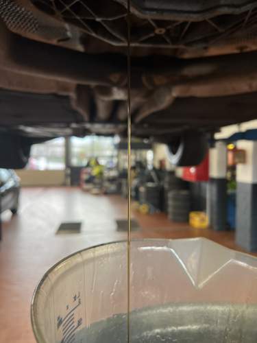

Nein, ich habe kein ZF-Spülgerät (was eh nur gelabelt sein wird), sondern eines von Wittich - die arbeiten alle nach dem gleichen Prinzip.
Du kannst das gerne in Frage stellen, zeigt aber eher, dass Du von etwas redest, was Du nicht kennst. Wenn etwas bei Dir nicht geflossen ist, war es wohl keine Spülung…
Die „Qualität“ des Spülens ist immer gleich - Motor läuft, Gänge mit kurzer Pause mehrmals durchschalten und dabei schauen, dass irgendwann nur noch frisches Öl kommt. Spülung Ende und dann noch korrekt auffüllen…
So sah das Öl übrigens nach 190.000 km aus.
Öl
