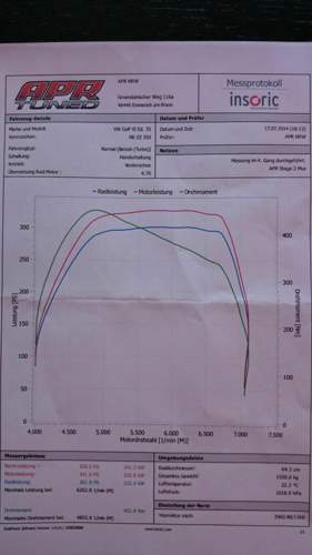

Ich bekomme soeben das Gefühl das mit den apr Messungen da generell was nicht stimmt.
Meine Messung zeigt ebenfalls einen Abfall ab 5000u, in der Praxis habe ich aber genau das Gegenteil. Ab 5000u fühlt es sich an als würde noch ein zusatzboost zugeschaltet.... Komisch....
Bild_1
Also so überzeugt ich von APR bin... So schlecht finde ich die Insoric Messung....
Meiner Meinung nach kann diese Messung nur Maximalwerte ausgeben, aber keine wirklichen Rückschlüsse darüber zulassen wie genau der Verlauf ist...
Die Messungen sehen nämlich genauso aus wie meine Messungen mit einem OBD Bluetooth Gerät 🙂 Kostet diese Messung eigentlich was?
Warum wird bei dir erst ab 4000u/min gemessen? Dein Messung seht dadurch ziemlich komisch aus.
In den ersten 3 Gängen war eine Messung nicht möglich weil da (grüße an die R Fraktion 😉) bei mir sofort die Reifen durchdrehen bei Vollgas.
Somit hat Tobi erst im 4 Gang ab 4000 u messen können. Er sagte ich müsse die Linie gedanklich ca auf 2000 u zurückdenken. So fühlt es sich auch an. Ab 2000 u zieht der wie Sau.
Aber nach wie vor, laut Messung drehzahlabfall bei 5000, in Wirklichkeit wird mann auch im 6 Gang nochmal richtig in die Polster gedrückt....
