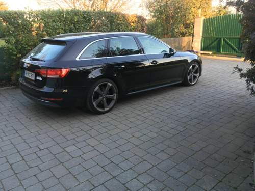

@MarcelA4B9 schrieb am 17. März 2017 um 16:02:06 Uhr:
So. Habe meinen jetzt endlich tiefer legen lassen.
Mit Eibach Pro Kit + 12mm Spacer
Bin mit der Optik auf jeden Fall zufrieden.

Der hat aber kein S-Line Paket, weil das orig. Sportfahrwerk ist um einiges tiefer. Wenn ich mir das Bild ansehe, denke ich du brauchst mindestens 50/50, daß das was gleich schaut!

Meiner kein Sportfahrwerk, ich habe vor Bestellung einen mit und einen ohne Sportfahrwerk angeschaut und das war so völlig OK.
Ein Sportfahrwerk ist zum Standard Dynamikfahrwerk laut Konfiguration auch nur 20mm tiefer !!!
Dann wären das an meinem gemessen mit Sportfahrwerk immer noch 40mm !!!
Hier haben einige 30/30 eingebaut und laut Bildern ist der sehr viel mehr gekommen als die 30mm was ja auch logisch ist da die zum Teil viel zu hoch da stehen !!!

Meiner hatte Sportfahrwerk und jetzt mit Eibach 45/40. Meiner Meinung nach genau richtig! Aber muß jeder für sich wissen.
Eibach 45/40

Ich hab eben nur gesehen das der weise Audi mit Eibach 30/30 über 45mm runter gekommen ist was bei meiner Luft von max.60mm dann voll OK wäre
Nicht das ich jetzt 40 nehme und der schleift dann womöglich noch
ja schade, daß man das nicht probieren kann. Nur so viel kann ich sagen, schleifen tut bei mir auch zu 5 mit 40kg Hund im Kofferaum nichts. Hab auch noch 12 mm Spurverbreiterung vorne und hinten drauf!

@911chris schrieb am 19. November 2018 um 15:35:05 Uhr:

Eibach Sportline - geunden ;-)
ja sind Rotor, aber die vom B9 schauen etwas anders aus als die Alten und heißen jetzt
5-Arm-Turbinen-Design in Titanoptik glanzgedreht
Teilenummer: 8w0601025cg8auk80
@Nikki7813
Eibach Sportline E20-15-023-03-22, kommt aber auf die Radlast drauf an. Ich hab 2.0 TDi
