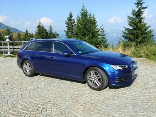

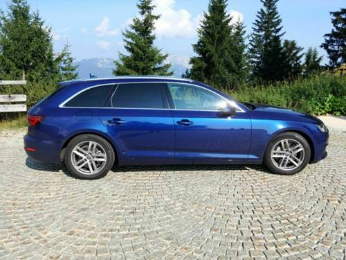

Hier mal ein kleiner Vergleich Dynamic Komfortfahrwerk zu Eibach Pro Kit. Ist vorne ca. 45mm tiefer gekommen. Serienfahrwerk war aber auch 10mm zu hoch.
E65326b3-20e6-486e-896e-a210d8b6dfc8
0209769d-9620-4abd-a4c1-1e3fc59c1303
Glückwunsch...
Vorher war es ja wirklich unmöglich.

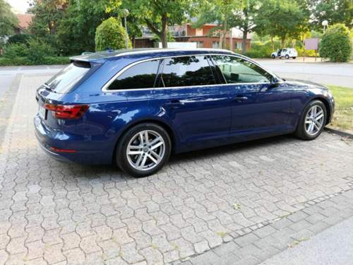

Meiner ist nun auch endlich tiefer.
Habe gemessen von Boden bis Kotflügel (durch Radnabenmitte)
vorher: VA 69,6cm HA 68,5cm
nachher: VA 66cm HA 66,8cm
Es sind KW Gewindefedern reingekommen.
Der Fahrkomfort hat sich nicht verändert. Aber das Fahrverhalten bei höheren Geschwindigkeiten verbessert.

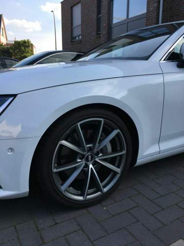

Heute meinen neuen A4 beim Händler angeschaut....war etwas erstaunt über die Fahrzeughöhe, war kurz davor mal drunter zu schauen ob der auf Klötzen steht.
Also von einem 20mm Sportfahrwerk hätte ich mir weniger Freiheit in den Radhäusern erhofft
Ja, im Konfigurator sieht er sportlicher aus.
@Ghost_huibu schrieb am 14. Juli 2018 um 16:50:43 Uhr:
Das setzt sich noch!

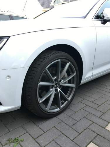

Sooooo schlimm finde ich es nicht!
Das sg. Sportfahrwerk, hier bei mir inkl. Dämpferregelung.
Sieht eigentlich halbwegs stimmig aus, zumindest im Vergleich zum
Normalfahrwerk meiner Kollegen.
Vielleicht liegt es ja auch an der georderten Sonderausstattung, dass
er durch das Zusatzgewicht tiefer kommt. ;-)
Z.B. die Komfort-Mittelarmlehne plus verstellbare Kopfstützen.
Auch spielt sicher der gewählte Motor+Getriebe eine Rolle.
Macht bestimmt 1-2 Millimeter aus.
Außerdem sollte man grundsätzlich immer für einen vollen Tank
sorgen.
