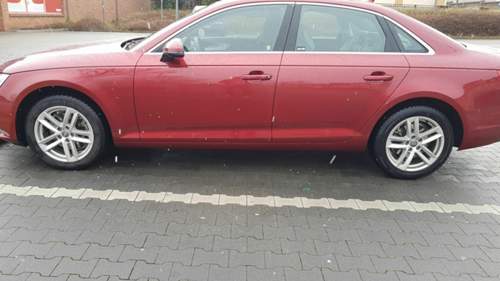

Ich habe bei meinem A4 jetzt nachgemessen. Er hat das adaptive Komfortfahrwerk.
Gemessen: unbeladen, auf vermeidlich ebenem Untergrund (Tiefgarage) mit einem Gliedermaßstab
vorne links vom Boden bis zur Unterkante des Radkastens, mittig am Reifen
sowie mittig am Reifen von Oberkante Felge bis Unterkante Radkasten
-71,5 cm / 14,3 cm
hinten links
69,8 cm / 12,5 cm
Auch wenn sicher eine gewisse Ungenauigkeit beim Messen und durch den Untergrund entsteht, ist zumindest offensichtlich, dass das Fahrzeug vorne mindestens 1cm höher liegt als hinten. Als wenn er nur hinten tiefer gelegt wurde.
Wäre ganz informativ wenn der ein oder andere bei Gelegenheit auch mal nachmessen könnte.

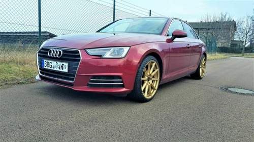

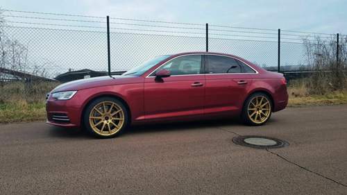

Seit Dienstag hab ich nun Eibach Sportline 45/40 mit GT7 235/35/19 ET35 verbaut.
Was mich wundert und den Tuner der es verbaut hat ist, das die Radkästen dennoch so hoch stehen.
Liegt's vielleicht an den 19 Zoll Felgen?
Sie wirken so verloren auf dem Auto.
Abstand Radnabenmitte zu Radkastenkante sind vorne und hinten 37cm.
Bitte keine Beleidigungen bzw. unsachliche Diskussionen wegen der Wagen oder Felgenfarbe. 😮
Mir gefällt es super und das zählt.

Beleidigen kann man dich eigentlich nur wegen der Höhe 😁
Habt ihr eigentlich mal die Höhe vorher gemessen? Das ist nie und nimmer ne 40er Teiferlegung wie bei FB schon geschrieben. Würde ich raus bauen und zurück schicken und andere Federn verwenden.
ich habe auch eibach aber dass prokit und ist auch 37 mm..sind deine federn rot?
Ich würde Dich wegen der Farbe auch niemals beleidigen. Jeder wie er möchte und individuell ist nun mal oft auch anders. Ausserdem gefällt es mir echt gut. Zu rot passt die Farbe. Daumen hoch!
Das mit den Federn kann nicht stimmen. Das auch der Grund, warum ich keine Federn mehr verbaue. Die bringen selten die vorgegebenen Werte und dann kann man auch nix mehr daran ändern.
Rimking hat schon recht, hast du mal vorher - nachher gemessen?
Ich kann Dir mal meine Werte sagen. Meiner hatte das Sportfahrwerk verbaut. Er war dennoch hinten 39,8cm bis Radmitte und vorne 38,9. Mit Gewinde bin ich jetzt bei 30cm vorne und hinten. Wenn Du nun das Sportfahrwerk nicht hattest, müsste Deiner theoretisch 20mm höher sein, als meine Serienausgangswerte. Vorne ca. 40 hinten evtl. 41mm.
Wenn ich nun die 45/40mm abziehe, könnte dass mit Deinen 37mm sogar hinkommen. Der B9 ist leider verdammt hoch.
