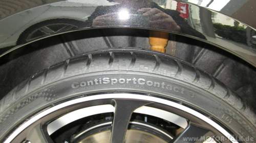

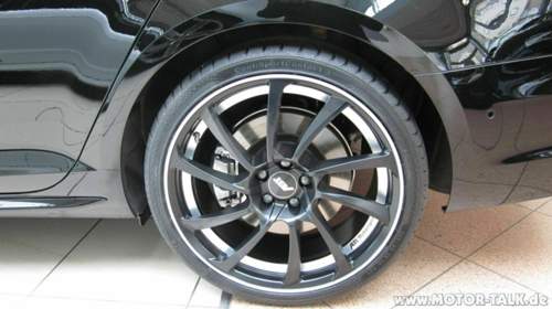

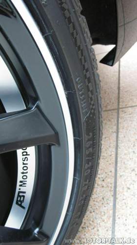

So, hab eben auch mal ein paar Bilder von einem A4 Avant Sport gemacht, welcher den Radsatz von ABT in 20" sowie das werksmäßige Sportfahrwerk verbaut hatte.
Img-1381
Img-1382-1
Img-1383-1
Diese Gummilippe über der Felge wird noch durch einen richtigen Reifen ersetzt oder bleibt das schon so? 🙂
Is leider einfach zu hoch
Bleibt sicher so, aber von großartigem Fahrkomfort kann man da bestimmt nicht mehr ausgehen, dafür wird man aber damit zum Kurvenräuber.😎
Wäre nichts für meinen Rücken aber schaut gut aus. 🙂
So kann es sich doch sehen lassen.
