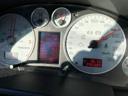

ich fahre einen Allroad 4B mit 2.5TDI BAU und TT5 EYJ und wollte mal wissen wie schnell ein Avant Quattro mit derselben Motorisierung und demselben Getriebe (also 5HP19) im 5ten Gang bei 2000 1/min fährt
Mein Allroad läuft laut Tacho bei 2000 Touren im 5. Gang ziemlich genau 100 km/h
Laut technischen Daten sollte der Avant Quattro länger übersetzt sein. Ist jetzt natürlich die Frage ob er das auch auf die Straße bringt, oder sich das evtl. durch eine kleinere Bereifung ausgleicht.
Also an alle die mal auf der Bahn cruisen: Schaut mal wie schnell ihr seid
Warum ich Frage: Finde den Allroad etwas kurz übersetzt und ggf. wäre das eine Möglichkeit, ihn etwas länger zu bekommen.

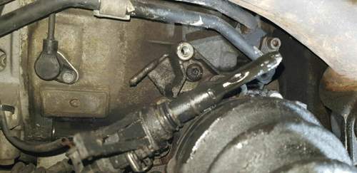

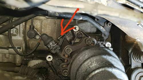

Der tachosignalgeber sitzt bei der Automatik direkt an der Antriebswelle Vorderachse Auf der Fahrerseite im Getriebegehäuse.
Ist ein stinknormaler Reedkontakt. Im Getriebe sitzt ein Magnetrad.
Der Geber liefert 8 Impulse pro Umdrehungen.
Das Signal wird vom Tacho ausgewertet, aufbereitet und verteilt

Du musst für deinen Getriebetyp suchen wo der Signalgeber sitzt und den richtigen besorgen. Frag beim freundlichen nach, die suchen dir die Teilenummer raus.
Sonst schau mal auf 7zap nach, ob du das Teil dort findest
