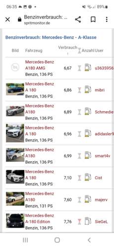

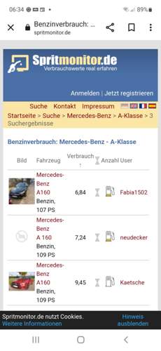

Bzgl. allgemeiner Kraftstoffverbrauch, gibt es hier einen ganz guten Einstieg:
https://www.spritmonitor.de/.../260-A-Klasse.html?...

Danke für die Antworten... es ist ja schon seltsam dass ein Auto mehr Sprit verbraucht weil es weniger Leistung hat... bzw. gedrosselt ist...
Wir reden hier nicht von mehreren Litern unterschied. Je nach Strecke oder Fahrstil kann der eine oder andere Motor effizienter sein. Ich würde die Entscheidung nicht vom Verbrauch im 0,x Bereich abhängig machen.
Ein Getriebe kann schon viel ausmachen, wie Anzahl der Gänge, Automatik oder Übersetzung.
Der A160 ist bis auf die Reduktion der Leistung dasselbe Auto wie der A180. Eine Automatik gibt es für den A160 nicht. Der A160 muss fast dasselbe Gewicht bewegen und das kann bedeuten, dass der Motor mit gedrosselter Leistung weniger effizient ist.
