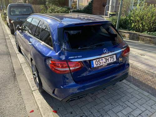

Hi ich bräuchte mal euren Rat,
mir ist bei meinem C300 t Modell diese Verformung aufgefallen unswar Ecke zwischen Dach und Heckklappe.Beim freundlichen vorgeführt haben da behalten um einzustellen aber ohne Erfolg.Wurde dann bei Werk nachgefragt und es kam als Antwort Dach muss einmal runter dann wieder drauf weil sich kleber gelöst haben könnte.Der Meister von den freundlichen meinte er würde es persönlich nicht machen weil man weiß nicht ob es nach so ein Eingriff nicht schlimmer wird oder andere Probleme auftreten.Ich weiß nicht was ich machen soll deswegen wollte mal hier fragen ob jemand damit Erfahrung gemacht hat.Danke

Wenn ich die Fotos sehe, ist das Problem nur rechts, hat also nichts mit ein bisschen Versatz von Spoiler und Dach zu tun.

Wer sagt denn, dass diese Verformung vom Dach kommt? Ich könnte mir vorstellen, dass der Kunststoffspoiler der Heckklappe einfach nicht richtig sitzt oder verformt ist. Das zu prüfen wäre erstmal die bedeutend einfachere und günstigere Variante.

mir scheint es recht sicher, das sich die Dachhaut an der hinteren Kante rechts gehoben hat. Drück doch einfach mal mit dem Daumen auf die höchste Stelle. Wenn sie sich auf das Niveau der linken Seite (niedrige Stelle) drücken lässt, ist es doch eindeutig, das die Dachhaut zumindest partiell lose ist. In diesem Fall wird wahrscheinlich nichts undicht, aber das Ablösen könnte sich ausbreiten. Ich rate, es bei Mercedes reparieren zu lassen, bevor die Gewährleistung abgelaufen ist.

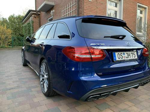

Meinen hatte mein Mercedeshändler ganz schon entknittert....
(War ein LKW gegen mein geparktes Auto rangiert)
Munter bleiben: Jan Henning
Vorher.
Nachher.

hab auch schon probiert und es bewegt sich hab auch klopftest gemacht von links nach rechts und da hört man schon wie auch links wie rechts beim klopfen sich hohl anhören ausser in der Mitte.Denke wird sich weiter Ablösen deswegen werde ich es machen lassen nur muss ich mit meinen Gutachter mal klären ob es wegen diesem Eingriff Auto an Wert verliert
die freundlichen habe ja den Wagen ganzen Tag da behalten denke das die das auch überprüft haben weil die danach den Werk kontaktiert haben mit Fotos und mit Dach erneuern kam von Werk
Da gebe ich dir absolut Recht, aber unsere Fahrzeuge bestehen aus Stahl, Aluminium und Kunststoff und bei Kunststoff erlebt man die tollsten Dinge. Ich besaß mal einen Citroen XM Break. Kofferraumklappe aus Kunststoff, Tank aus Kunststoff und so einiges mehr. Die Heckklappe hatte ein Spaltmaß im Winter zum Stoßfänger von einem Zentimeter. Im Sommer schrappte sie darüber. Der Tank fast nach den Papieren 88 Ltr incl. Reserve. Im Sommer habe ich 104 getankt.
Es ist auch in diesem Fall egal ob 2mm, 6mm o. 8mm. Es entstehen in einem Fahrzeug extreme Spannungen, wenn dann eine Klebestelle nicht hält, verformt sich das Material. Gibt übrigens einen Thread über verformte Dächer beim ML, sieht schon heftig aus.
