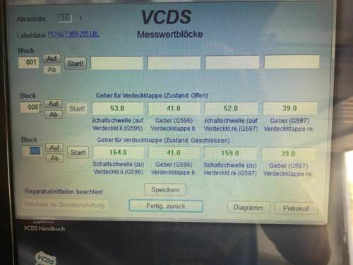

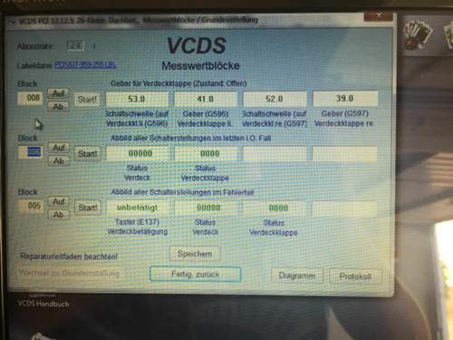

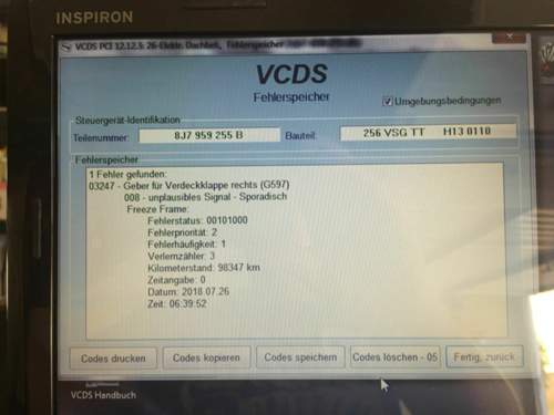

darf ich mich zum Thema „Diagnose der Verdeckklappen“ mal einklinken?!
Dann Top Anleitung von TT Eifel habe ich in etwa verstanden, wie ich mich auf die Fehlersuche machen kann.
Konkret geht es um zwei TT Roadster, ein 3.2er aus 10-2007 und ein 2.0er aus 03-2008.
Der 2.0er zickt auch nach dem obligatorischem Batteriewechsel noch herum und bleibt hinundwieder beim Schließvorgang nach öffnen der Verdeckklappen einfach stehen... Der 3.2er ist relativ unauffällig, hat aber auch Fehler im Fehlerspeicher „Geber für Verdeckklappe rechts - Unplausibeles Signal - Sporadisch“
Meine eigentliche Frage ist jedoch folgende:
Hier wird neben dem Messwertblock 008 auch der Messwertblock 005 und 006 genutzt! Bei beiden Fahrzeugen sehe ich dort außer bei der Schalterstellung nur 00000 bzw. 0000!
Was hat das zu bedeuten??
Eine weitere Frage:
Was ist mit Messwertblock 007 „Geber für Verdeckklappe (Zustand: geschlossen)“ Hilft der nicht weiter bei der Diagnose??
Fotos anbei vom 3.2er TT, letzten beiden Fotos einmal bei geschlossenem und geöffneten Verdeck (letztes)
Danke und Grüsse
Markus

das bedeutet, dass du durch löschen des Fehlerspeichers auch die Werte gelöscht hast.
Dort werden nur Werte im Fehlerfall abgelegt, die man vor dem löschen auswerten muss um den Fehler einzugrenzen.
Hab beide Klappenmotoren zerlegt und gereinigt. Bei einem Motor sah es sogar schlimmer aus wie aus der Anleitung von TT-Eifel.
Bis jetzt keine Fehlereinträge vorhanden und das Verdeck schließt und öffnet in einem Zug 🙂
Vielen Dank nochmal

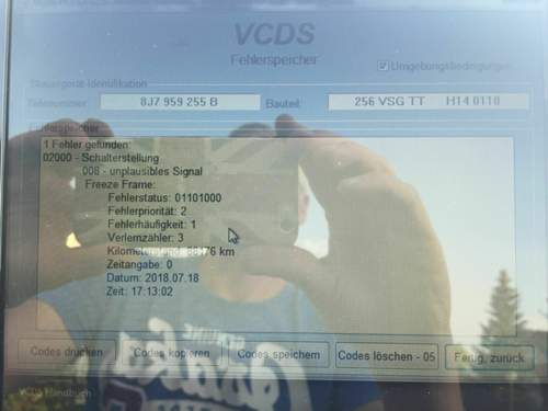

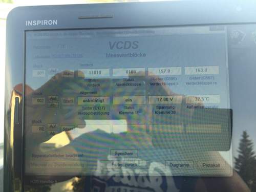

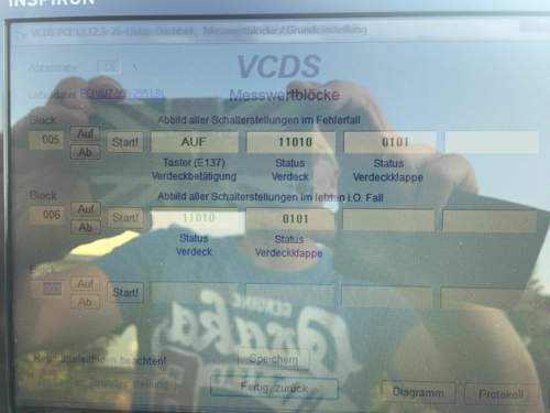

Am 2.0 TT mit dem streikenden Verdeck habe ich vor dem Löschen in die MWB 005 und 006 geschaut, das scheint mir aber nicht weiterzuhelfen... Poste hier nochmal ein paar Fotos, vielleicht hast du dazu noch eine Idee??
Wir haben das Verdeck im Urlaub gem. Bedienungsanleitung manuell schließen müssen, jetzt blinkt das Verdecksymbol im Instrument und sobald ich den Verdeckknopf betätige schmeißt er den Fehler auf Bild 1 in den Fehlerspeicher...
Muss ich das Verdeck jetzt erstmal wieder manuell öffnen?
Weiß gerade nicht weiter...
Danke!
Markus

auf Bild 2 MWB 001 sieht man ja den Status des Verdeck und der Klappen.
11010 = Schalterstellungen bei Verdeck geschlossen und verriegelt.
0100 = heißt die rechte Klappe ist geschlossen die Info von Verdeckklappe links fehlt das ist unplausibel
Die Verdeckklappe kann ja bei Verdeck geschlossen und verriegelt nicht auch geschlossen sein das ist unplausibel.
Richtig müsste da stehen bei Verdeck geschlossen und verriegelt:
1010 = Geber für Verdeckklappe rechts -G597 (geöffnet),Geber für Verdeckklappe links -G596 (geöffnet)
Genau das Problem sieht man ja dann auch im MWB 005
Nach der Notbetätigung muss man einen kompletten Lauf des Verdeckes durchführen.
Das heißt einmal komplett öffnen und schließen.
Eventuell würde es auch helfen die Verdeckklappen mit VCDS neu zu initialisieren. Das hat mir schon öfter geholfen wenn das Verdeck mal wieder nicht zu gehen wollte, eine Dauerlösung ist das natürlich nicht (weil der Fehler wieder kommt) aber Hauptsache man bekommt das Verdeck erstmal wieder zu. Ich bin wochenlang mit VCDS im TT unterwegs gewesen und habe dann die Schleifringe in dem Stellmotoren gereinigt - seitdem habe ich Ruhe...
