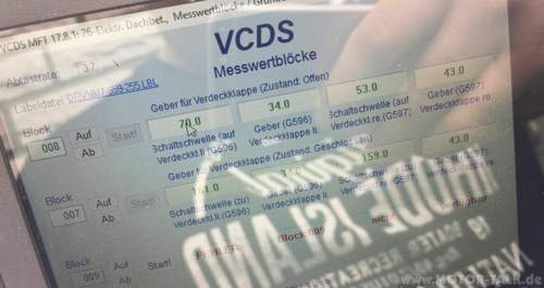

das reicht nicht wenn der Freundlich ist er muss auch Ahnung haben.
Den Schalter würde ich nicht wechseln sondern mir im MWB ansehen ob er schaltet, das wird zu 99% der Fall sein.
Dann in die zwei MWB
MWB 005 Abbild aller Schalterstellungen vom Messwerteblock 01 im Fehlerfall und
MWB 006 Abbild aller Schalterstellungen vom Messwerteblock 01 zu letztgültigem i.O. - Stand
Im MWB 008 sieht man zu 99% den Fehler mal die Schaltschwelle und den Istwert der Klappe prüfen.
Dann sollte der Fehler zu sehen sein.
Zu 99% hat der Unterspannungsfehler dazu geführt, dass der Hallgeber in der Verdeckklappe li. seine angelernte Position vergessen hat.
Also würde ich die Batterie überprüfen bzw tauschen den Klappenmotor neu anlernen bzw tauschen.

Ich habe mich schon was durchs Forum gelesen, aber wirklich schlau bin ich nicht draus geworden. Es geht um mein Vedeck an meinem Audi TT.
Ab und An lässt es sich weder komplett öffnen oder schließen (Bleibt dann plötzlich stehen). Nach mehrmaligen betätigen bzw. warten klappt es dann wieder.
Ich habe das ganze heute mal mit VCDS ausgelesen... werde aus den Werten nicht wirklich schlau.
Beim Versuch die Klappen neu zu initialisieren kam dann der effekt, dass wenn ich auf Start“ gerückt habe und das Initalisieren beginnen sollte, dass sich das Verdeck nicht öffnen lies. Als ich die Initialisierung abgebrochen habe, ging es wieder. Was war da los?
Die Batterie hat eine Spannung (Motor Aus) von 12,6V. Sobald das Verdeck sich bewegt, geht die Spannung auf ca 11,8v runter. Das sollte aber noch im Rahmen sein oder?

Also
Ich hatte es erst auch nur sporadisch bis es nicht mehr zu ging .
Habe festgestellt das die beiden Klappenmotoren
die Kohlenschleifenringe verschmieren mit Fett
von der Getriebeschnecke.
Kondtrucktionsfehler des wegen tauschen sie die Motoren auf verdacht in der Werkstatt.
Ich habe die Motoren zerlegt die Kontakte gereinigt.Motoren müssen wieder angelehrnt werden.
Seid den läuft alles wieder top.

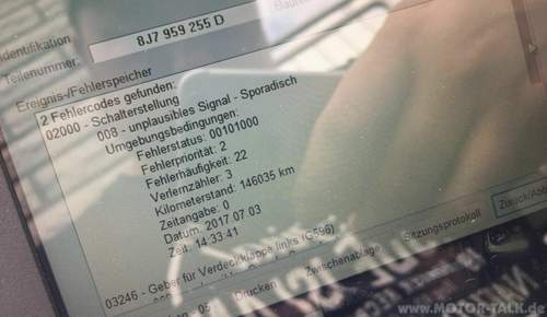

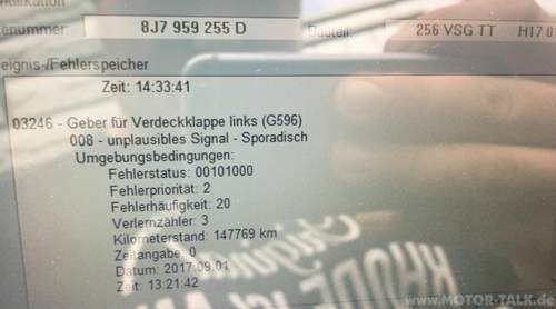

Bei meinem 2008er Roadster lag es an den verdreckten Schleifringen der Stellungsgeber in den Stellantrieben (motoren) der verdeckklappen. Weiter oben hat @TT-Eifel zwei Links eingestelt wo dieses Problem beschrieben wird. Schau es Dir mal an - ist echt hilfreich.
Meine Fehlermeldungen waren übrigens die gleichen:
02000 - Schalterstellung
008 - unplausibles Signal - Sporadisch
Umgebungsbedingungen:
Fehlerstatus: 00101000
03246 - Geber für Verdeckklappe links (G596)
und dann auch noch für rechts:
03247 - Geber für Verdeckklappe rechts (G597)
