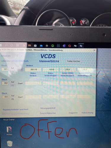

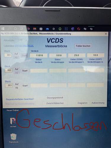

Ich hatte gestern schon versucht eine initialisierung zu starten. Hab auf „Start“ gesrückt und dann stand da „initialisierung läuft“ aber ich hab 3 min gewartet und das stand da immernoch und es ist nichts passiert. Dann habe ich das einfach abgebrochen. Dauert eine Initialisierung normalerweise lange?
@Tunaa :
das ist bei mir schon paar Jahre her, das ich da dran war. § Minuten wo sich nichts tut sind aber zu lange. Dann stimmt sonst was nicht. Lies mal den Messwertblock 001 aus, anhand der Anzeigen sieht man was Sache ist. ich hatte mir mal folgendes dazu notiert:

So ich konnte heute nacht nicht so gut einschlafen deshalb habe ich mir videos wegen dem Verdeck angeschaut. Bei einem video mit 30 likes hat jemand erzählt das nach einer längeren Standzeit das Cabriodach nicht öffnet z.B über den Winter. Dann hat er gegen die Abdeckungen geklopft (schicke fotos) und dann soll es wieder funktionieren. Hab es nicht geglaubt aber hatte eh keine Hoffnung mehr also hab ich es versucht. Und siehe da mein Dach geht auf und die Fehlermeldung ist weg. Aber das Dach geht nur so 5cm auf danach hört es auf und dann höre ich die Motoren wie die arbeiten aber er bleibt stehen aber auch ohne Fehler. Dann hab ich versucht eine Initialisierung zu machen siehe Fotos. Werde davon nicht schlau. Bei dem initialisieren steht nur „läuft“

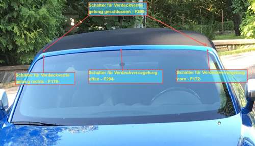

dann wird irgendein Parameter fehlen, lies mal den MWB 001 aus, stelle das Ergebnis hier ein und schau mal in meinem Beitrag wie man das zu deuten hat. Vielleicht ist ja der Schalter für Verdeckverriegelung offen nicht betätigt oder defekt und die Elektronik meint, das Verdeck wäre noch verriegelt.
