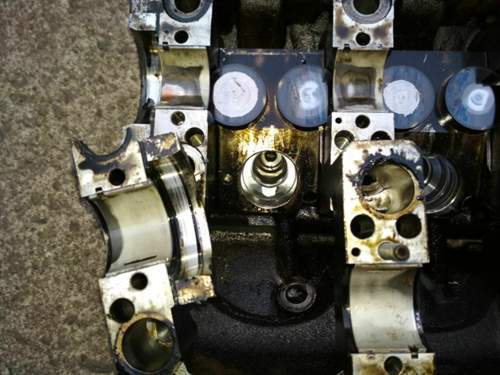

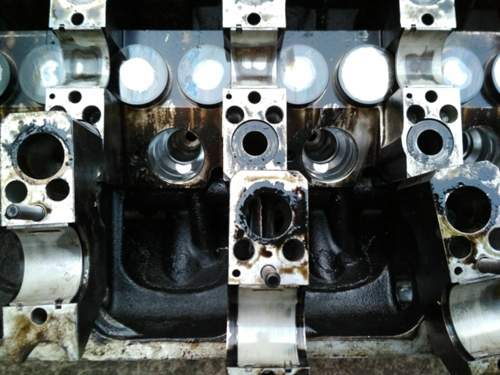

Original ist Vielzahn verbaut. Ich habe heute beim Aufräumen in der Garage den Zylinderkopf von meinem BLS in die Finger bekommen und gleich für den Schrott zerlegt. Ich habe letztes Jahr den Kopf getauscht weil er ein Riss hatte. Nach dem demontieren der Nockenwelle musste ich feststellen das die Lagerschalen ziemlich eingelaufen sind. Die Nockenwelle inklusive Hydrostößel haben auch deutliche Laufspuren. Mir fehlt allerdings ein Vergleich um den Schaden beurteilen zu können.
Ich habe die Bilder mal angehängt.
+2
Sieht erstmal nicht unnormal aus.
@AudiJunge wie lange fährt sowas noch? Mich würde interessieren ob generell alle Dieselmotoren nach ca 250 Tkm so aussehen?
Für 250Tkm sieht das doch gut aus, das hätte sicher auch nochmal 100Tkm mitgemacht ohne Probleme zu machen.

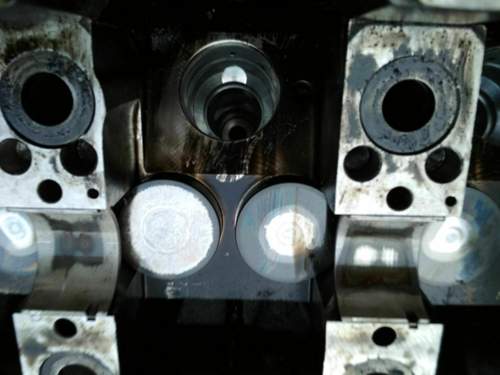

Könnte bitte mal einer an dem Zylinderkopf mir zeigen wo im Brennraum die Glühkerze sitzt bzw wie weit die hinein ragt.
Gruß Ronny
https://www.ebay.de/.../253304613536?...
Da sind ein paar Bilder dabei auf denen man das gut erkennt.

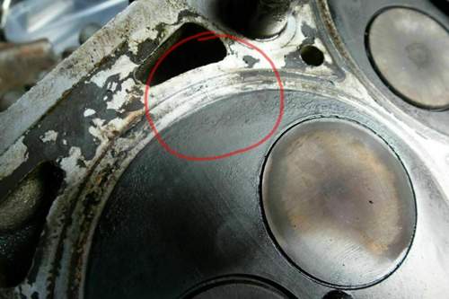

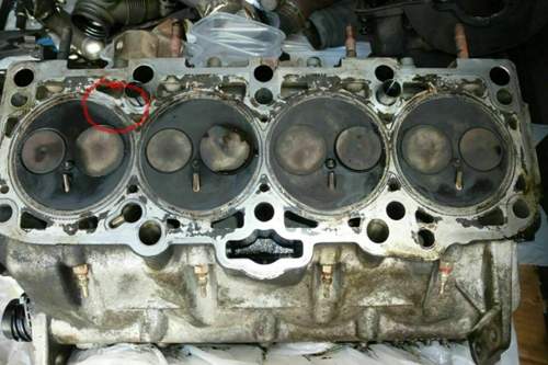

Ich habe gerade noch paar Bilder von meinem Zylinderkopf gefunden. Der Riss im Kopf ist minimal und kaum zu sehen. Wenn man die Stelle erwärmt kann man mit einer Lupe den Riss gut erkennen.
