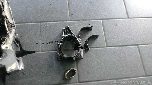

So heute konnte ich dem Caddy mal untern Rock schauen.
Der Motor hat es wie zu erwarten hinter sich.
Das Pleuel hat es in 3 Stücke zerlegt, in Block und KW sind deutliche Einschlagspuren und vom Kolben ist auch nur noch die obere Hälfte vorhanden.
Der Kolben stand übrigens im UT und lässt sich wohl noch etwas bewegen in der Zylinderlaufbahn.

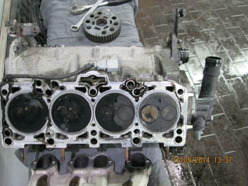

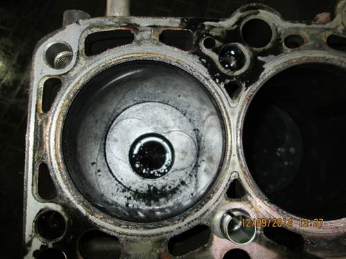

So, motor ist nun völlig zerlegt.
Pleullager kaputt, kurbelwelle beschädigt, Kolben Nr.3 Wackelt fröhlich in seiner Laufbahn hin und her, und steht "tiefer" als der andere.
Es hilft nurnoch ein anderer Rumpfmotor:(
Ich werde wohl die 3.000€ investieren müssen. Zum wegwerfen ist das Auto nunmal zu Schade.
Und so kaputt Verkaufen bringts nicht wirklich.
Was jetzt zuerst kaputt war ist angeblich schwer zu sagen, aber vermutlich das Pleullager, dann läuft der Kolben wohl übertrieben gesagt schief und ruieniert den Rest.
