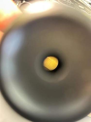

Mist.. Nicht gut... Die Rillen sehen mir irgendwie nach gebrochenen Ölabstreifringen am Kolben aus.
Bleibt wohl nur die Option, die Zylinder zu buchsen, wenn das weiterhin sauber funktionieren soll. Wird sicher nicht günstig.
Zylinder-3-endoskop
Iat das durchs Zündkerzenloch fotografiert?
Auf jeden fall sollten da eher keine Rillen sein 😞

Auf deinem Bild kann man leider kaum etwas erkennen und bevor du jetzt voreilige Schlüsse ziehst, lass doch mal einen Spezialisten reingucken.
Die Laufbahn mal genauer endoskopieren. Auf allen Zylindern. Durchs Kerzenloch durch fotografiert sieht aber trotzdem nicht so gut aus. Aber das sollte sich wirklich mal ein Fachmann anschauen.

Die restlichen Zylinder sehen soweit gut aus, es ist nur Zylinder 3, der so komische Riefen an der Zylinderwand hat. Hab schon diverse Motorenspezialisten angefragt, ob man diesen Motor revidieren kann. Viele sagen: Nicht möglich, da keine Übermasskolben. Die restlichen geben Preise zwischen 4'500 EUR und 15'000 EUR an, aber undurchsichtig für mich, was da alles gemacht wird. Buchsen soll beim 3.0 TFSI nicht möglich sein, ob das mit Hohnen noch was wird, wag ich zu bezweifeln, aber vielleicht gehts ja.
Ich frage mich grad, ob man ev. einfach nur die Ventilschaftdichtungen wechseln kann (würde allenfalls den hohen Ölverbrauch etwas reduzieren), dann allenfalls Zylinder 3 hohnen und mit neuem Kolben ausstatten und nachher halt weiterfahren, bis es nicht mehr geht. :-(
