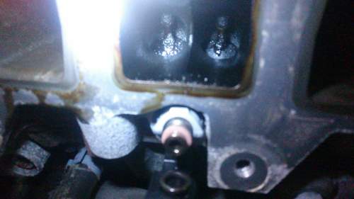

Nochmal , KolbenBoden anschauen und blick in den AnsaugKanal.
Die fsi und tfsi Kohlen gerne richtig zu.
Ne ne....
Ne ne....
Die Bilder im Anhang sind noch total harmlos.
Das gibt's auch 10x schlimmer
Injector ?! Fehlerbild war bei mir fast gleich
