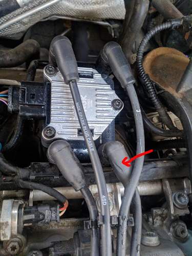

Der Stecker des Zündkabels für Zylinder 4, welcher an die Zündspule kommt, hat eine Druckstelle o.Ä. Siehe Foto anbei. Ich habe, als der Wagen kalt war, immer mal wieder Wassernebel über die Stecker und Kabel gesprüht. Einen Funken konnte ich nicht beobachten, bildete mir aber ein, dass der Motorlauf mit den Sprühstößen unruhiger wurde und sich in den Sprühpausen wieder fing. Dann habe ich das Sprühen zur Probe allerdings eingestellt und der Motor "holperte" immer noch in recht regelmäßigen Abständen weiter, quasi im selben Rhythmus, wie ich zuvor gesprüht hatte (in etwa rund-rund-rund-rund-rund-holper---rund-rund-rund-rund-rund-holper). Ich kann also leider nicht genau sagen, ob die Ursache das Wasser war oder ob er es auch so gemacht hätte, weil der Wagen dann inzwischen irgendwann warm gelaufen war. Vielleicht war das auch nur die Kat-Vorheizung? Als er warm war, konnte ich sprühen, wie ich wollte, das hat den Motor nicht (mehr?) beeindruckt.

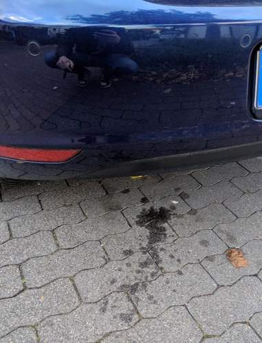

Bei Gasstößen kommt Flüssigkeit aus dem Auspuff. Es ist aber kein Benzin, scheint mir einfach Wasser zu sein. Das ist normal beim Warmlaufen, je nach Außentemperatur, oder? Auch hier anbei ein Foto.

Kommando zurück. War gerade im Dunkeln nochmal gucken: das Zündkabel von Zylinder 2 schlägt schön deutlich Funken! Fehler scheint also gefunden. Bin gespannt, was der Meister dazu sagt...
Glückwunsch zum gefundenen Fehler. Zu dem zischen kann ich nichts sagen, erst recht nicht aus der Ferne. Möglicherweise ist es das Wastegate was Du hören kannst, was aber normal wäre. Bei aufgeladenen Motoren ist die Versorgung der Komponenten die Unterdruck brauchen schwieriger als bei einem reinen Saugmotor. Also Bremskraftverstärker, Kurbelgehäuseentlüftung, Aktivkohlebehälter weil eben im Saugrohr im Leerlauf und bei geringer Last Unterdruck herrscht, sonst aber Überdruck. Daher gibts überall irgendwelche Ventile, Rückschlagventile usw. was dann durchaus zu Undichtigkeiten in der einen oder anderen Betriebsweise führen kann. Da muss dann halt deine Werkstatt suchen (Überdruck+Nebel).

ich habe zu danken für den Hinweis, wie easy man die Zündkabel überprüfen kann! Es lässt mich wirklich irritiert zurück, wieso der KFZ-Meister sich die Kabel nicht mal anschaut, wenn bereits ein Laie mit Sprühflasche den Fehler in 5min sichtbar machen kann.
Was mich noch aus Neugier interessieren würde: wie erklärt sich, dass die Aussetzer auf Zylinder 3 waren, wenn doch das Kabel von Zylinder 2 durchschlägt? Kann das sein?
Oder es waren beide kaputt und wenn man den Wagen jetzt nochmal auslesen würde (hat der Meister ebenfalls nicht gemacht), würde man vielleicht Aussetzer von Zylinder 2 finden.
