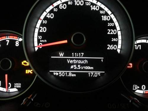

Die Werte sind viel zu hoch. Selbst mit dem aerodynamisch katastrophalen und schwerem Beetle Cabrio und dem viel stärkeren 150PS TSI kann ich ohne Probleme mit 5,5l/100km fahren.
Beetle-tsi-verbrauch
kann ja, ein Vergleich ist es nicht.
Scheinbar gibt es eben für gewisse Leistungsanforderungen auch gewisse Verbräuche, die eher relativ unabhängig vom Motor sind. Daher ist Downsizing auch weniger effizient als man hofft.
Ich hab nochmal ein bisschen rumprobiert. 5,0 im Schnitt ist kein Problem. Man muss einfach, statt auf der Drehmomentwelle zu surfen, unter der Drehmomentwelle durchtauchen
