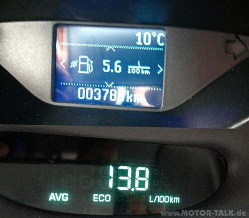

Das Obere ist von meinem neuen Ford.
Das Untere ist vom alten Auto.😰
