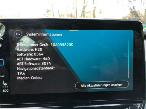

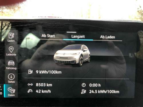

Hier der Verbrauch eines WeShare Carsharing id 3 nach über 8.500 km Stadtverkehr, immer Kurzstrecke, unterschiedliche Fahrer, 2 Wochen -5 bis -15‘C . Unter diesen Bedingungen finde ich den Verbrauch ok. Fotos sind von heute!
Und das mit der ganz alten Softwareversion...
