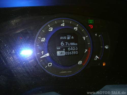

Hier denke ich mal ein realistischer Verbrauch des 1,8er mit einer Tankfüllung - Reichweite war bei 0km und somit wären noch gut 30km drin gewesen - eine Vollgasfahrt war aber nicht dabei.
004
jap, sieht bei mir meist auch so aus, aber auch mit ein paar vollgasfahrten 😉
Mit meiner letzten Tankfüllung bin ich 756 km gefahren und war noch nicht auf Reserve. Rest-Km Anzeige lag noch bei über 100 km. 🙂
