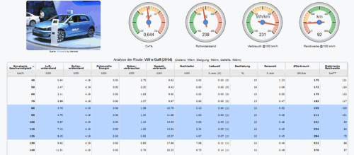

Bei welchem Tempo stimmt die angezeigte Restreichweite? Also dass tatsächlich gefahrene km mit der Restweitenanzeige übereinstimmt ca. Sommer/Winter? Sommer 100kmh, Winter 85 kmh zB?
Also wenn ich 100 km Restreichweite angezeigt bekomme, wie schnell kann ich fahren, dass es am Ende auch 100 km sind?
Es gibt keine Formel dafür, das ist abhängig von vielen Faktoren (Strecke, WInd, Asphalt, etc. pp.) Deswegen sage ich ja, Tempo immer entsprechend der angezeigten RRW anpassen. Fährt man langsamer steigt sie und umgekehrt. Langsamer als 90km/h hat aber keine Auswirkung mehr auf die Reichweite und kann auch ins gegenteilige umschlagen, durch längere Heizzeiten.
DIe Reichweite bei entsprechender Topografie und Wetter kannst du hier ausrechnen: https://ecalc.ch/evcalc.php
Der Rechner ist erstaunlich genau!

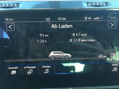

Hausstrecke über Land durch ein paar Dörfer und dann Autobahn.
Die 48km Restreichweite stimmen nicht da hing er schon ein paar Minuten am Kabel, waren eher ca. 30.

Ich würde aber schon sagen, daß auch im Winter eher eine Geschwindigkeit von 50-60 km/h optimal für die Reichweite ist, nicht 90 km/h.
Das ist falsch. Der Luftwiderstand macht sich erst ab ca 80/90km/h bemerkbar. Darunter zählen vor allem Rollwiderstand und Heizdauer! Bei 60km/h hast du eine 50% längere Fahrzeit und dementsprechend 50% mehr Heizzeit im Winter. Selbst mit Wärmepumpe sind das mal grob 1kWh pro Stunde. Ohne WP deutlich mehr.
Ich habe meine Daten mal in den ecalc.ch Rechner eingegeben. Der meint aber auch, daß 50-60 km/h besser sind.
E-golf-reichweiten
am 27. November 2018 um 11:28
Was bringt einem das Wissen darüber, das 50-60km/h günstiger als z.B. 90-110 kn/h ist, wenn man mit 60 außerhalb von Ortschaften oder der AB nur als Verkehrshindernis wahrgenommen wird und entsprechende Reaktionen erntet?
Es hilft dir, wenn es eng wird mit der Reichweite.
Dann erst mal auf Autobahn runter auf 100 oder sogar hinter LKW bleiben.
Auf Landstrassen hat mal als Durchschnitt eh meist nur 50 km/h, wenn da auch mal Verkehr ist oder man auch durch Ortschaften fährt.
Aber wenn es da eng wird, eben auf 60 km/h runter und Heizung reduzieren.
Du siehst dann den Effekt auch bald iim "Schätzomat". Mir hat die Geschwindigkeitsreduktion dann auch schon mal geholfen doch noch heimzukommen auch wenn vorher angezeigt wurde, daß es wohl nicht reichen wird.
