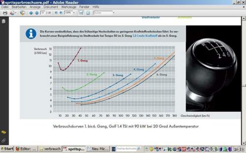

Original geschrieben von Diabolomk
Oder wie erklärt sich hier bei dem Diagramm, welches von VW stammt
das Bild stammt doch aus der Vollgasverbrauchsuntersuchung von
Autobild ?
Aber von VW gibts (oder gabs) auch was, siehe Anhang.
Da ist nichts Lineares zu sehen.
Grüße Klaus
Tsiverbrauch
