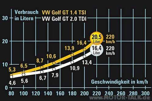

Trotzdem kommen annähernd lineare Verbräuche öfter vor, vorallem beim Diesel.
Oder wie erklärt sich hier bei dem Diagramm, welches von VW stammt den Dieselverbrauch vorallem im Bereich 80-150km/h, für mich annähernd linear.
Verbrauchtditsi
Kommt wohl drauf an, wie man es sieht:
je kleiner du das geschwindigkeitsfenster wählst und je geringer die absoluten Geschwindigkeiten dabei sind, desto "linearer" wird es natürlich.
Wenn ich mal den Verbrauch des 2L-Diesels bei 100km/h nehme: 5,6L/100km und bei 200km/h: 13,4L/100km, müssten es bei 150km/h 9,5L/100km sein, um von einem linear ansteigendem Verbrauch reden zu können.
Es sind aber laut Diagramm: 7,9L/100km, also immerhin 20% Abweichung.
Für mein Empfinden würde ich das definitiv nicht mehr als linear werten.
Und von proportional kann man auch nicht reden, denn dann müsste der Diesel, der bei 100km/h ja 5,6L verbrauchen soll, bei 200km/h 11,2L/100km brauchen.
Tatsächlich sind es aber 13,4L/100km, also wiederum rund 20% Abweichung.
Die gemessenen Werte von jos2 (nicht die hineininterpretierte Gerade, sondern die Mess-Punkte) verhalten sich dagegen eher "anders herum" (Rechtskurve), wie die Diagramme von VW.
Das kann m.E. überhaupt nicht sein und daher zweifle ich die Messungen im oberen Geschwindigkeitsbereich an.
wobei ich jetzt 80-150km/h nicht unbedingt als kleines Fenster sehe
klar sollte aber auch sein, beim 1,6l TDI ist dieses Fenster wirklich kleiner
aber eine Rechtskurve ist quasi unmöglich, das ist wohl wahr
