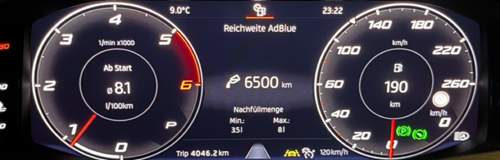

Ich habe den 2.0 150PS TDI 2WD Handschalter und nun etwas über 4000 km auf der Uhr. Die Restanzeige fürs AdBlue sagt, dass ich noch 4500 km weit komme. Wie ist das bei euch?

ich hatte bei der Fahrzeugübergabe (T2 4M DSG 110kW) eine AdBlue Reichweite von 7500 km angezeigt bekommen. Nun ca. 8200 km später hatte ich lt. Display eine Restreichweite von 1500 km und eine Nachfüllmenge von min. 5 und max. 10 Liter. Ich habe daraufhin knapp 10l AdBlue eingefüllt (mehr ging nicht) und die Reichweite stieg auf 8500 km an.
