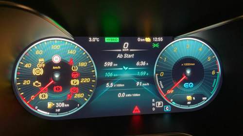

Ein kleines Update:
Bei den derzeitigen Temperaturen (Wagen steht nicht in der Garage, aber auf Arbeit in einer ungeheizten Tiefgarage, keine Vorklimatisierung) reduziert sich die reale elektrische Reichweite bei meinem Profil / Fahrt zur Arbeit auf ca. 45km. Angezeigt werden 33 km Reichweite bei 100% SoC.
Bei einer täglichen 60 km-Runde ins Büro und zurück (Bonner Raum) bin ich bei ca. 20.x kWh + 1,4l Diesel / 100 km. Der Dieselmotor ist auf dem Weg nach Hause ca. 15 km an und das ist dann wohl ein hochgerechneter erhöhter Kurzstreckenverbrauch.
Bin nach wie vor zufrieden. Mal sehen, wie es bei Minustemperaturen aussieht, wobei ich dann vermutlich vorklimatisieren werde.
Losgefahren mit leerem Akku und vollem Dieseltank, unterwegs nicht nachgeladen, d.h. rein über Rückgewinnung die elektronischen KM erreicht. Finde das ist ein guter Wert!
Rein über Rekuperation und nicht Aufladen des Akkus über den Motor?
@Andy717 schrieb am 8. Dezember 2020 um 15:50:51 Uhr:
Richtig! Nur im Hybridmodus gefahren , nicht Charge.

Als erstes mal: nicht im Charge Modus fahren. Der treibt den Spritverbrauch sehr in die Höhe. Der Akku wird bei der Fahrt auch beim Rekuperieren und dem Bremsen geladen. Alles was der Verbrennungsmotor zusätzlich leisten muss um dann die Batterie zu laden ist verschwendete Energie, da verlustbehaftet. ..Umwandlung Benzin in Bewegungsenergie, Bewegungsenergie in Elektrische Enegie, Energie speichern, Elektrische Energie in Bewegungsenergie.. bei jeder Umwandlung gibt es Verluste.
Daher ist wenn man einen Pluginhybrid nicht lädt (eigentlich sehr dumm, aber wird Wegen der e-auto Prämie bei der Steuer eben trotzdem so gemacht) das effizienteste einfach zu fahren und das Auto selbstständig laden zu lassen wenn es das für richtig hält.
Sehr große reichweiten (600km+) haben wir aber bei unserem c300de Kombi aber auch nur erreicht wenn wir oft geladen haben. Teilweise waren dann knapp 2000km auf dem Tageskilometerzähler weil immer auf der Arbeit geladen wurde und der Strom fast heim und zurück zur Arbeit gereicht hat..
um am Stück große Strecken zu fahren ist der Tank dann aber doch einfach zu klein..

Wenn du deinen C300de nie elektrisch an der externen Steckdose lädst, nutzt du den falschen Wagen oder hast das falsche Auto.
Mit regelmäßigen Laden schaffe ich regelmäßig über 900 km Reichweite und trotzdem macht das Fahren Spaß.
Willst du mehr Reichweite, dann
a) elektrisch Laden, so oft wie möglich
b) charge Modus aus
c) entspannt fahren
d) die Klima und Sitzheizung machen was aus, aber nicht so viel wie die Punkte a) bis c)
e) im Winter ist der Verbrauch insgesamt höher
Ps ich meine, mein C300de hat einen 50l Tank.
PPs du schleppst neben dem Verbrennermotor auch noch ca. 200 kg Akkus rum, die beschleunigt werden müssen
