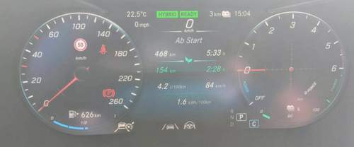

Das war eine dienstliche Fahrt gestern von insgesamt 468 km
80% Autobahnfahrt mit vielen Baustellen
10 % Landstraße
10 % Stadt
Ich finde es auf jeden Fall sehr interessant, das durch Bremsen und bergab fahren sehr viel Energie zurück gewonnen wird. Und wenn man gemütlich fährt dann ein Hybrid einen sehr geringen Dieselverbrauch haben.
