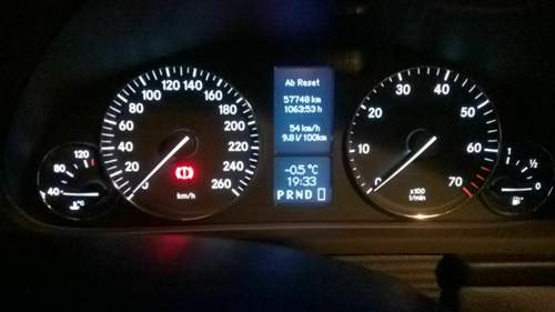

Dein Tachobild stimmt ? Trotz Gas-Betrieb ?
Meiner ist ja wesentlich älter (S203 / C280 / 7G Automatik), verbraucht aber wesentlich weniger.....
Wp-20160122-001
Jo! Tachobild stimmt!
Ist die Gasanlage korrekt eingestellt unterscheidet sich dieser Wert NICHT! Darf er auch nicht...
Beim Kauf waren 10.4L laut Reset auf 30000KM. Dann bin ich ca 3500KM normal auf Benzin gefahren um zu sehen ob alles in Ordnung ist vor dem Umbau. Da hatte ich auch 11,5 im Schnitt. Werte in Benzin stimmen also.
Habe ich auch "überprüft" haha.
Mit warmem Motor im Stand KI Verbrauch ab Start neustarten, Stoppuhr nehmen, zB bei 2min. stoppen. Wert merken.
Auf Benzin schalten, KI neustart, wieder 2min. Die Werte waren in meinem Fall auf die Sekunde und Nachkommastelle identisch.
Also es wird der Benzin-Verbrauch angezeigt, der rechnerisch durch die Steuersignale MSG ermittelt wird.
+/- die erwähnten 0.3 ca Abweichung an der Zapfsäule.
Also 11.5 L Benzin Anzeige=14-15L LPG Verbrauch.
