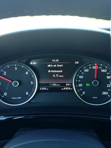

Noe, aber zum Verbrauch kann ich was sagen.
Stadtbetrieb mit manueller Standhzg und Zuheizer, 9,8l / 100km
Denke das ist ok so.
Habe heute echt gestaunt als ich zufällig den Wert gesehen habe. Ich muss zugeben die Autobahn war eben, Tempomat auf 100 und ab Start 10 km gefahren, aber es grenzt an Labor Werte oder? Hätte nie gedacht das so was machbar ist. Sonst bin ich irgend wo bei 9.0 und 9.5l mit 262PS
