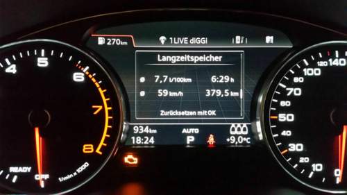

Da ich hier verschiedene Aussagen bezgl. des Verbrauches gelesen habe und einige davon doch sehr erschreckend waren, hab ich mal selber getestet. Und was soll ich sagen, ich bin mehr wie zufrieden mit den Verbrauch.
Ich bin knapp 380km in knapp 3 Tagen gefahren. Da war Stadt, Land und Autobahn dabei .... Autobahn ab und zu mit bisschen gucken was geht und sonst auch mal häufiger den Kickdown in Anspruch genommen. Und am Ende steht nun 7,7 Liter auf den Tacho. Mit meinem A5 (2.0 TDI, 177PS, Quattro, S-tronic) wäre ich auch nicht unter 7 Litern. Auf Autobahnabschnitten mit lässiger Fahrt, war auch eine sehr gute 6 vor dem Komma möglich. Und wie wollen festhalten, der Wagen ist NEU ... keine 1.000km runter und somit nicht komplett eingefahren.
Vom Verbrauch her echt "geil" ... für Leute die auf der Autobahn natürlich immer volle Lutsche fahren, wohl eher ungeeignet, weil dann der Verbrauch über 10 Liter und mehr ist. Stadt ist mit 8-9 Litern (je nach Fahrweise) drin. Alles in allem ein sehr schöner Motor. Sehr leise und die Leistung stimmt auch, wenn man sie braucht.
Quattro ist aber bei dieser Leistung "leider" Pflicht, wenn man den Quattro gewöhnt ist. Auf gerader Strecke alles okay ... aber aus dem Stand mal volle Pulle (auch bei naßer Straße) macht weniger Spaß. Ich hoffe der Quattro kommt zum MJ 2017 🙁

Dann gibt's wohl verschiedene Exemplare. Denke da wurde noch am Steuergerät etwas geändert. Meiner hatte 100 km drauf und nix ging unter 10. Eher Richtung 11 und das mit defensiver Fahrweise. 2 Kickdowns dabei und einmal Vollgas von 0 auf 100.
Dann stimmt da wirklich was nicht ... mein Probewagen steht auf 18" Winterreifen mit Sportfahrwerk. Und das Sportfahrwerk ist echt hart! Ich persönliche würde es NICHT mitbestellten. Man merkt jeden Zigarettenstummel auf der Straße 🙁 ... meine Freundin hat auch sofort nach den ersten Metern gemeint, der ist aber hart :-P ... wenn man Wert auf Komfort legt, dann kommt man um das Komfortfahrwerk nicht herum!
Aber der Verbrauch ist, wie Du ja auf den Foto siehst, sehr gut. Um über 10 Liter zu kommen musste ich schon die ganze Zeit über 160km/h fahren.
