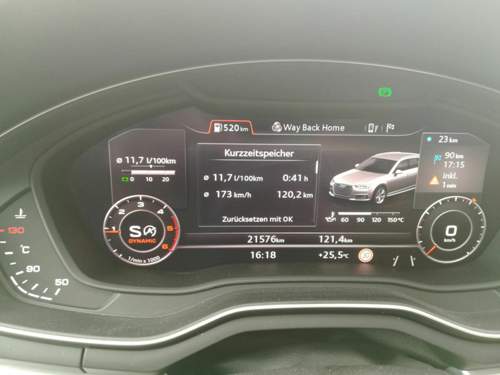

So es heißt ja Verbrauch pro 100km daher habe ich mal etwas mehr als 100 km abgefahren und ein kann ein paar Dinge berichten. Verbrauch und Schnitt sieht man ja. Habe das GPS vom Handy mitlaufen lassen, Maximum GPS 232, Maximum Anzeige 240 (19 Zoll Hankook)
Und noch eine Info für alle die auf ihren 45TDI warten die A6 Limo 45TDI Quattro ging bei 170 deutlich besser weg
Allen noch einen schönen Feiertag🙂

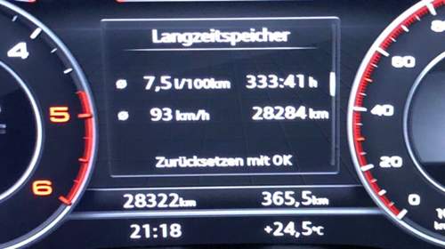

Der Durchschnittsverbrauch im Langzeitspeicher wird nicht mit den angegebenen Werten berechnet. Das ist nur der Durchschnittsverbrauch der letzten xxxx Kilometer. Ich hatte bereits dazu mal ein Thema erstellt siehe Verbrauchsangabe im Langzeitspeicher
Das gleiche sieht man z.B. bei dem Foto von Huggy12 Foto. Er ist 333:41 h gefahren bei angeblich 93 km/h im Durchschnitt. Nach Adam Riese müsste er bereits eine Strecke von etwa 31000 km gefahren sein. Tatsächlich gefahren ist er jedoch erst 28284 km.
